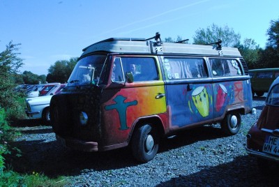

:shock: 2 Blechschrauben oben, uuääähhh!
- Befestigung WO: mittig! :wink:
das ergibt sich eigentlich anhand der Bohrungen deines vorhandenen Halters, oder siehe Bilder
- Befestigung WIE: 4x normale 8er Standardschrauben + 2 entspr. Blechstreifen für die Innenseite der Front,
falls diese nicht vorhanden, dann eben was bauen oder von innen mindestens grosse Beilagscheiben drauf!
...und eben die berühmten 2 Schrauben in der Oberseite der Stoßstange
wenn dann mal das Bugrad als "Prallelement" mißbraucht wird, siehts dann leider so aus wie aufm unteren Bild :motz:
gruss, gary
