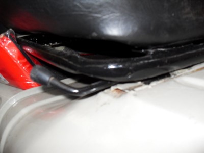

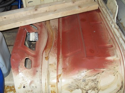

hier die eher schlechten Bilder,
die neuen Halterungen habe ich selbst angefertigt und aufgeschweißt, eigentlich ist es ja nur eine, die jeweils Richtung Tür, innen muß man jeweils nur die Gewindemuttern an einem anderen Punkt einschweißen.
Ja, inzwischen ist es schwierig geworden die T2a Sitzgestelle zum zerfleddern billig zu bekommen
erstes Bild mit der angefertigten und eingeschw. Schiene...
