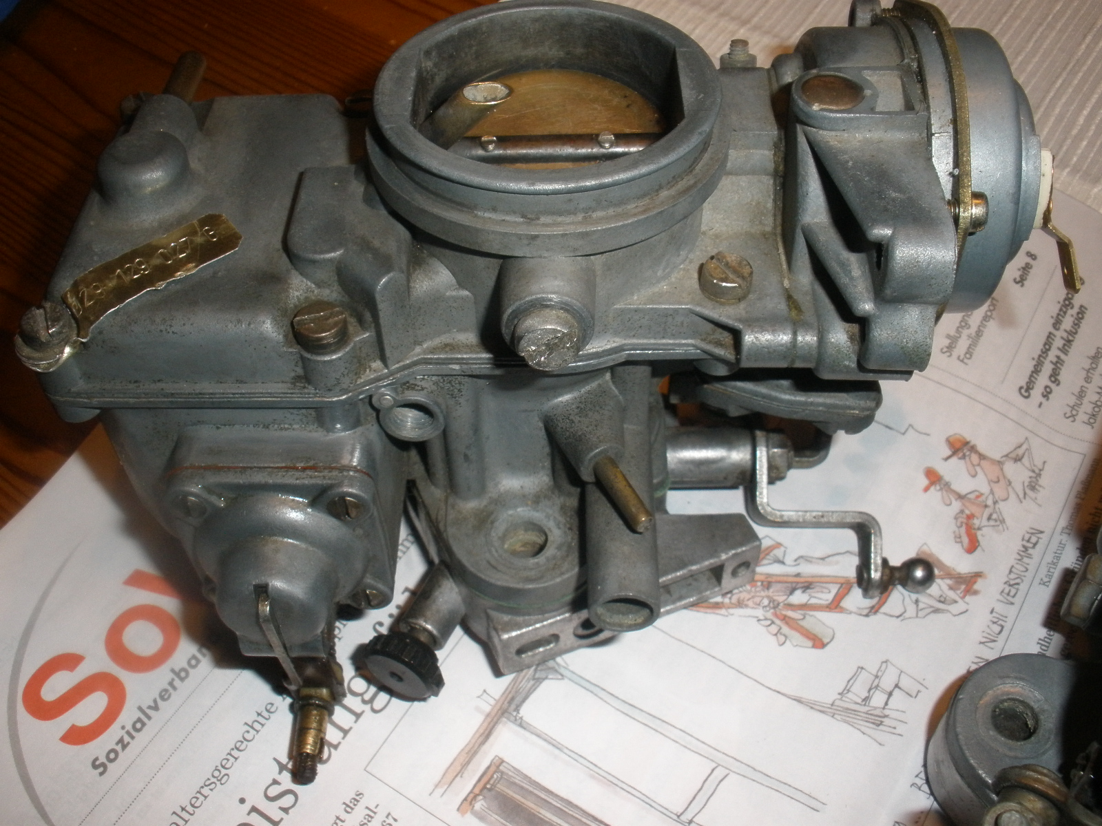

Hm,
hat vielleicht jemand einen Tipp, welchen Dichtungsatz ich bei Ruddies bestellen müsste?
Meinen Typen gibts dort nicht. Die dort abgebildeten Dichtungen unterscheiden sich augenscheinlich nicht von denen, die ich ausgebaut habe.
Solex 36/40 PDSIT gekauft bei U. Eckstein
Typenschilder: 029 129 027 G / 029 129 028 G
http://www.ruddies-berlin.de/40PDSIT_VW.htm

Beitrag von Arne »
ich habe mir den Nachbausatz 4.SX708.20 gekauft, der Nummerncode der Vergaser ist der gleiche wie deiner, allerdings mit einem "S" anstelle deines "G" am ende. Wo hier der Unterschied liegt weiß ich nicht.
Bei Ruddies gibt es eine gute Beratung, schick ne Mailanfrage mit deinen Typenschlüsseln und wenn du dir versehentlich den falschen Dichtsatz ausgesucht hast wirst du darauf hingewiesen. So war es zumindest bei mir.
