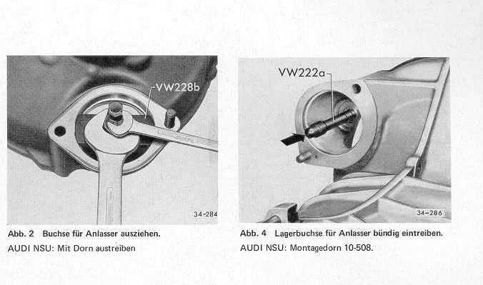

Bevor es auf große Tour geht möchte ich den Anlasser wechseln, neuen Anlasser hab ich da und ne neue Führungsbuchse auch.
So wie ich es bisher gelesen habe, kann man den Anlasser bei eingebautem Getriebe wechseln. Gilt das auch für die Führungsbuchse, falls die ausgeschlagen ist?
Das Spezialwerkzeug (Abzieher und Dorn) kann ich sehr wahrscheinlich vom Freundlichen bekommen, muß also nicht mit irgend nem Dorn die alte Buchse austreiben.
Vielleicht hat da ja schon jemand entsprechende Erfahrungen gemacht.

Die alte Buchse wirst du vielleicht rausbekommen, aber du wirst sehr große Schwierigkeiten haben, die neue reinzudrücken. Du kannst du neue Buchse vorher schön frosten und es versuchen...
Wichtig ist aber, das überhaupt eine Buchse drin ist. Da ich es bei meinem Flachmotor nicht geschafft habe, während Motor und Getriebe eingebaut geblieben sind, die alte Buchse herauszubekommen, habe ich sie einfach dringelassen und die neue ist immer als Ersatzteil mit auf an Bord.
