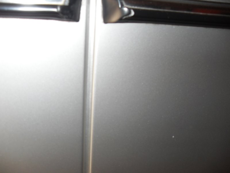

Ich bräuchte ein Bild der großen Fläche an der Fahrerseite (keine Schiebetür). Und zwar ist doch dort eine Nut zwischen den beiden Fenstern nach unten. Ist die Fläche eine Ebene oder übertrieben ein "V" (wobei die spitze des "V" die Nut wäre.) ?Versteht ihr was ich meine? :oops:
Vielen Dank und beste Grüße
André

bringt das so was ?
Gruß HeinzT2a

Ja, das sieht doch schonmal super aus, vielen dank :D
Ist das denn eine Ebene oder geht die Fläche an der Nut leicht nach innen?

die Nut ist bei mir (org.)ca. 5mm breit und ca. 1mm tief. Wobei ab Werk das ja so ist, dass die Falz die durch die beiden Bleche entstehen mit Karosseriekit aufgefüllt ist.
Diese Auffüllung ist eben, und wenn nur ganz leicht nach innen gewölbt. Aber wie gesagt zu den Seitenwänden hin ca. 1mm tief...
Wie das ohne den Kit aussieht kann ich nicht beurteilen.

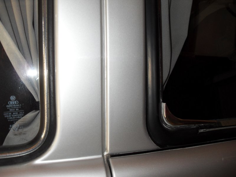

ich meinte eigentlich eher die angrenzenden großen Flächen. Ich hab mal ein Bild gemacht, hoffe es ist verständlich:
Das ist die seitenfläche von Oben gesehen. Ist Variante a oder b richtig. Bei mir sah es nämlich eher wie bei b aus, dass das Blech leicht zur Nut hin nach innen geht. Ich habs aber auch schon wie in Variante a gesehen, weiß aber nicht, ob da nur extrem viel spachtel drauf war, die Nut war nämlich mit weg.

Re: Ich bräuchte da mal ein Bild von ...
Ich interpretiere Andrés Frage so daß er fragt, ob die Bleche an sich undzwar die mit den Quadratmetern und nicht die schmalen in der Nut, zur Nut hin fallen.
Oder andersrum: Wenn ich über die gesamte Fahrzeuglänge einen Richtscheit/Setzlatte (je nach Region) ansetzen würde, ob der Richtscheit überall plan anliegt, oder in der Nähe der Stöße ein Spalt entstehen würde.
Also mein Blech gegenüber der Schiebetüre ist leicht bauchig auf den letzten 10-20 cm vorm Ausrundungsradius der Nut, ich denke das ist halt so.

Ahhhhhhh,
jetzt verstehe sogar ich :versteck: habe eben mal schnell eine 2 m Setzlatte an zwei T2 gehalten, ist tatsächlich so zur Naht hin von vorne ca. auf 15 cm und zur Naht hin von hinten ca. 10 cm fällt es zur Naht hin ab. Macht aber höchstens 3 mm aus...
Also Variante b an beiden Fahrzeugen (ungespachtelt) an denen ich geschaut habe.

juhu ich wurde verstanden :thumb:
Mit den 10 bzw 15 cm geh ich mit, der Abstand Richtscheid - Nut ist bei mir aber ca. 1cm :shock: Aber gut, das sieht man später durch die Nut auch nicht denk ich, hauptsache die Fläche ist schön gleichmäßig gewölbt ... was noch etwas schleifarbeit erfordern sollte :roll:
Ich danke euch auf jeden Fall erstmal vielmals fürs Vermessen :D
