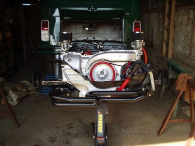

Hallo Wolfgang,
ich fahr den Bus rückwärts auf die Auffahrrampen, hebe mit dem Rangierwagenheber die Vorderachse hoch und stelle Böcke unter. Dann steht die Kiste schon mal ~30cm hoch und !waagerecht. Um den Motor abzulassen benutze ich ebenfalls einen Rangierwagenheber, dessen Drehteller ich durch einen kleinen Tisch ersetzt habe, etwa so groß wie die Ölwanne. Damit kann man relativ gefahrlos den Motor aus der Kupplungsglocke rauszupfen und ablassen. Ich setze ihn dann auf zwei Holzbalken unter den Wärmetauschern, fahre den Rangierheber raus und schiebe ein Brett unter. Auf das lasse ich den Motor dann endgültig ab, indem ich ihn von Hand Seite für Seite anhebe und den Holzbalken rausnehme. Auf dem Brett läßt er sich dann unter dem Auto rausziehen. Einbau in umgekehrter Reihenfolge. Ein Helfer wäre dabei natürlich nützlich, hatte ich aber noch nie. :wink:
Falls du einen Typ4 samt Wartungsklappe hast: Mir flitzt schon ewig die Idee durch's Hirn, den Motor rein und raus zu kranen, indem man die Saugrohre mit 'ner Schlaufe durch die Wartungsöffnung an einen Haken hängt. Falls du in Experimentierlaune bist, probier das doch mal!

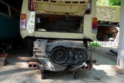

Und jetzt meine Version:
Ich hasse es, unter einem irgendwie aufgebockten Bulli zu liegen. Geht einfach meine miese Fantasie mit mir durch.
Daher baue ich zunächst von oben alles vom Motor ab, was runtergeht. Dann die hintere Stoßstange nebst Anhängerkupplung, weil ich nachher den Platz da brauche. Gerne nehme ich bei meinem System den Endschalldämpfer runter – da ich offenbar regelmäßig meine(n) Motor(en) ausbaue geht das mittlerweile dank Teflonpaste ganz flutschig. Nachdem das Öl abgelassen wurde nehme ich das hintere Blech der Motorverblechung weg und löse das Öleinfüllrohr, so dass es an den Motor gekippt werden kann.
Von oben sieht das jetzt so aus:
Erkennbar ist, dass jetzt (knapp) genügend Platz nach hinten ist, um den Motor raus zu ziehen.
Dazu unterbaue ich zunächst auch den Motor. Auf einem Rangierwagenheber liegt dazu ein Rollbrett aus dem Baumarkt, bei dem ich die Rollen tiefer bzw. das Brett höher gelegt habe, damit ich den Getriebewagenheber herausziehen kann, wenn das Brett mit seinen Rollen auf dem Boden steht.
Ich löse also alles Gerödel (Lima, Heizklappen, Gaszug usw.), dann die vier Getriebeschrauben und zuletzt die Motoraufhängung und ziehe den Motor nach hinten. Das passt wirklich sehr genau – aber auch nicht mehr. Beim Absenken des Motors muss ich die Chose dann immer wieder ein Stückchen nach hinten ziehen, damit die Kupplung von der Getriebewelle weg bleibt.

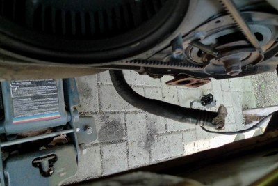

Irgendwann steht dann der Motor auf seinem arg strapazierten Rollbrett auf dem Boden. Ich ziehe da den Getriebewagenheber raus, hebe damit das Heck des Bulli an und ziehe den Motor einfach raus:
