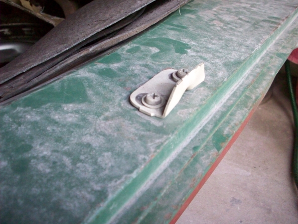

Zur Info: so sieht es bisher bei unserem T2b aus:

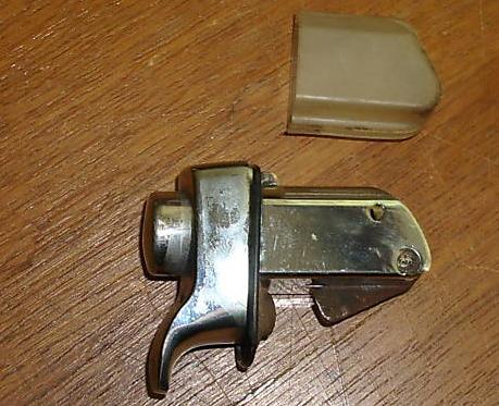

Hab neulich erst eins in der Bucht geschossen, war gar nicht mal so teuer. Leider aber nicht abschließbar, die andere Version dürfte schwer zu finden sein, aber wie Daniel schon geschrieben hat, Schließzylinder lässt sich einfach austauschen.
Sieht dann so aus:
Luftige Grüße Robin

Dani*8 hat geschrieben:Das T2a-Schloss passt nicht.
Ähhmm..., deswegen frage ich hier ja auch: wie sieht das Gegenstück beim T2a aus?
Die Schloßplatte dürfte leichter zu bekommen sein, als ein gutes Chromschloß.
(Das T2a Schloss habe ich schon - sieht wie im Bild gezeigt anders aus als das T2b Schloss)
Das Chromschloss für den T2b habe ich bisher noch nicht gesichtet - danke für den Hinweis - werde weiter darauf achten...
Scheint aber noch schwerer zu bekommen zu sein....

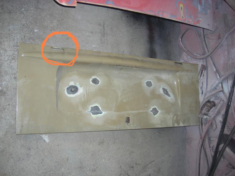

So sieht das beim T2a aus:
Gruß Mark
Beiträge: 6635
Re: T2a Schloßgegenstück der Motorklappe
Hallo Mark,
Danke für die Bilder! - und Glückwunsch zum Zweit-T2! :respekt:
Die Schloßplatte sieht ähnlich aus, aber nicht identisch - muss ich also nur austauschen und gut ist...
Grüße aus Berlin-Pankow,
Hardtop-Westy

Also beim T2A sieht es definitv so aus BJ 1969

Mark hat geschrieben:So sieht das beim T2a aus:
Gruß Mark
Das ist kein T2a
Hardtop-Westy
Beiträge: 2475
Registriert: 27.01.2008 20:41
IG T2 Mitgliedsnummer: 999
Beitrag von Hardtop-Westy »
Genau deswegen hab ich ja das Bild eingestellt :wink:
Gruß Mark
Das ist kein T2a
Das hab ich in meinem 72er auch drin! das ist für die B Klappe, die noch richtige Scharniere dran hat!
Für so eine...
