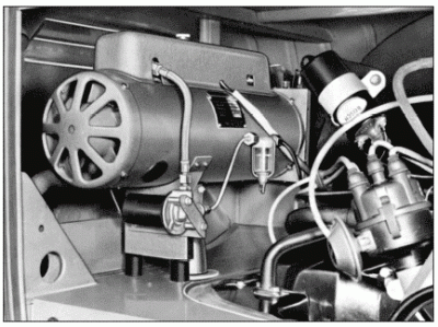

Ich bin auch hoch zufrieden! Nachteile wurden ja schon beschriben, aber wenn du sie abends kurz laufen lässt, dann schlafen gehst ist es nur beim aufstehen kalt
Hab hier mal son Bild das ich noch rumfahren hab...
Also im Motorraum auf der Fahrerseite, aber ob das immer so eingabaut wurde
