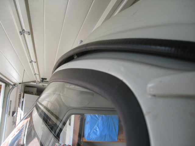

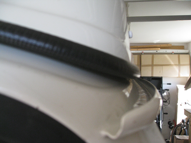

ich habe bei der vorderen Gepäckwanne extreme Windgeräusche. Der Wind heult wie in einem alten Schloss. Ich weiß nicht, ab das wirklich so gedacht ist.
Es ist doch richtig, dass die Gepäckwanne etwas hochsteht, damit das Regenwasser darunter ablaufen kann oder?
Ist es auch richtig, dass nur dreiseitig (vorne, links, rechts) eine Dichtung/Kantenschutzband verbaut wird und hinten zum Aufstelldach nichts und dort auch Luft bleibt?

Der abgebildete Teil sieht bei mir auch fast so aus, meins liegt hinten jedoch direkt auf dem Blech auf.
(Nur glänzt es nicht so schön wie bei Dir ;-) )
Wie siehts vorne aus? War das Geräsch schon immer da, oder ist das plötzlich aufgetreten?
Wenns das Dach ist, kanns ja nur an "Luft durch Öffnung" liegen.
Fotos von den anderen Seiten könnten helfen.

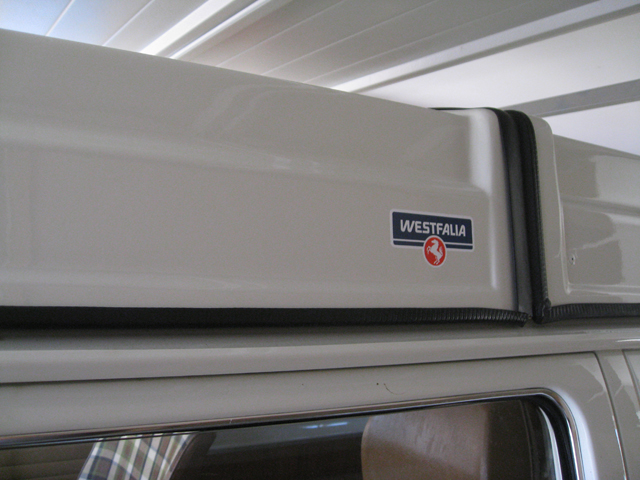

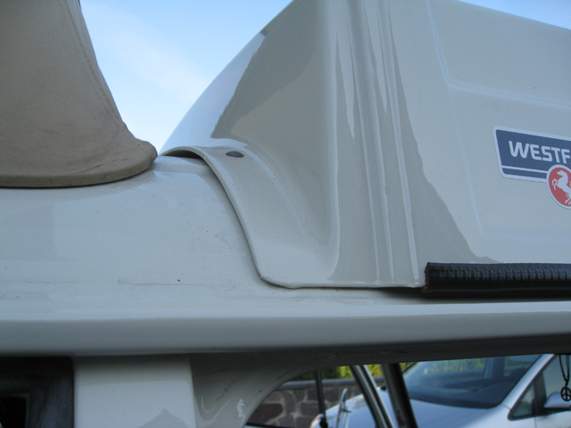

Naja, das Geräusch ist seid der Restauration, vorher kann ich nicht sagen :(
Aber hier mal ein paar Bilder der anderen Seiten.

kann es sein, daß es sich um das gleiche problem wie bei mir handelt?
ich hatte ursprünglich den bugradkasten im verdacht, es kann aber sehr gut an der vorderen seite der gepäckwanne liegen. bei mir trat es auf, seitdem ich ein dichtungsgummi montiert habe. zur zeit habe ich ein stück schaumstoff in schwarz vorne mittig druntergeklemmt und werde ende der woche gelegenheit für eine probefahrt auf der autobahn haben, dann weiss ich final, ob es daran lag.
(das gummi ist bei dir genau so montiert wie bei mir.)
