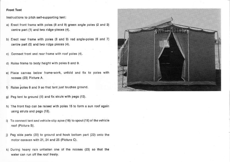

Hallo
Gibt es eine Anleitung zum Aufbau eines Westfalia Vorzeltes???

Hallo Patrick,
hab meinen Scanner eben nochmal angeworfen - waren ja nur zwei Seiten...
