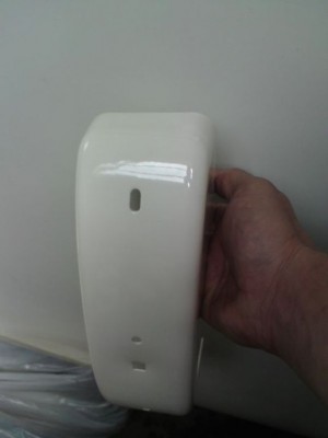

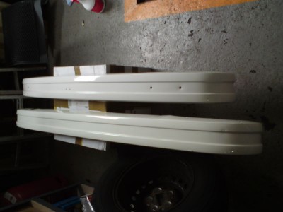

Grad abgeholt die Teile und ich bin wie immer sehr zufrieden.
Vom Farbton her sind sie klar etwas weißer, allerdings fällt das weit weniger auf, als wenn sie durch RAL 9001 um einiges dunkler gewesen wären. Ich denke mal, mit der natürlichen Farbalterung und dem aufpolieren des Autos gleicht sich das noch etwas an.
Hier maln Bild. An der hinteren Stoßstange erkennt man deutlich noch eine alte 'Kampfspur' in Form einer kleinen Beule. Halt der Nachteil beim pulvern = nix spachteln. Aber ich bin der Meinung, man darf einer Stoßstange ruhig mal nen kleinen Titscher ansehen. Die beiden anderen Stellen sind eine Spiegelung und Dreck.
Das andere Bild zeigt eins der Hörner vor dem hinteren Seitenteil. Ich find es schaut gut aus.
