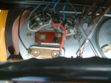

Re: Tankuhr hier ein foto meiner anschlüße
hier habe ich ein foto meiner anschlüsse am armaturenbrett fotografiert. kommt an das kästchen wo der rote kabel ist auch noch einer dran? wenn ja, ich weis nicht welchen, hab keinen mehr rest. ich würde tippen das der von dem tankschwimmer ( braun) noch irgendwo fehlt, aber welcher von den braunen ,die ich an masse gemacht habe soll das denn sein, wenn überhaupt einer davon
luftgekühlte Grüße
Wolfgang aus der Eifel
Re: Tankuhr
Da passt etwas nicht, soviel ist sicher. Hast Du einen Schaltplan und ein Multimeter?
Der obere Kasten im Bild ist der Spannungskonstanter. Wie der Name schon sagt, er soll für eine konstante Ausangsspannung sorgen,
damit Spannugsschwankungen im Bordnetz nicht zu unterschiedlichen Anzeigen der Tankuhr führen.
Das Ding hat also einen Eingang und einen Ausgang mit konstanter Spannung. Wie Du siehst, ist nur 1 Pin belegt!
Ob es der Eingang oder der Ausgang ist, kann ich leider auf dem Photo nicht sehen.
Egal, an der Tankuhr dürfte eigendlich keine Betriebsspannung anliegen. Somit dürfte die Tankuhr eigendlich auf "Leer" stehen!
Sie zeigt aber "halb voll"?
Daher, welche Farbe hat das braune? (kann es nicht erkennen) Kabel genau?
Da ich den Instrumententräger (von hinten) nicht auswendig kenne, welche Markierungen sind an den Anschlüssen der Tankuhr?
Steht da irgendwo ein "G"? wenn ja, wo bzw. welches Kabel ist dran?

Re: Tankuhr
vom konstanter geht ein rotes kabel auf die anzeige, und auf der anderen seite der anzeige ist ein schwarzes( plus= kabel. wenn ich das abziehe geht die anzeige auf leer

Re: Tankuhr
Schwarz kommt an den Konstanter; das braune Kabel, das nach hinten zum Tank geht, an den anderen Anschluss. Da müsste eigentlich auch ein "G" neben dem Kontakt eingeprägt sein.

Re: Tankuhr
und welche mache ich dsnn an die anzeige und wie stelle ich fest welcher von den vielen braunen nach hinten zum schwimmer geht?

Re: Tankuhr
Na an die Anzeige kommt das Braune von hinten - es ist doch nur noch ein Kabel übrig... Der andere Anschluss der Anzeige ist ja mit dem Roten vom Spannungskonstanter belegt.
Wenn Du nicht mehr weißt, welches Braune, musst Du den Kabeln halt folgen: Da sind nur zwei, die nach unten verschwinden; eins geht zur Hupe und eins geht zum Tank.
