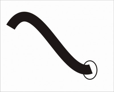

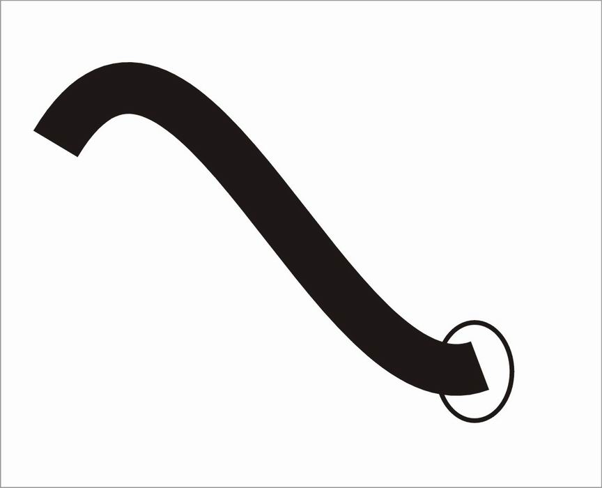

Ich habe jetzt mein Eckventil mal zerlegt, weil ne ganze Menge Wasser aus dem Ventil und eben nicht aus dem "Hahn" lief - wird dann ja wahrscheinlich nur ´n normales Rohr aus dem Sanitärbereich sein, oder?
Skizziert sieht das ja so aus:
Meine Frage an die Haustechniker, bevor ich mich im Baumarkt meines Vertrauens wieder zum Affen mache: Gibt es das so gebördelt am Ende und kann ich das einfach zurechtbiegen oder soll ich damit den Haustechniker meines Vertrauens aufsuchen?
Bei mir ist die Börderlung nämlich nicht bzw. kaum noch da, da wird das Wasser wohl dran vorbei"schießen".

Normalerweise ist das Rohr nicht gebördelt.
Da kommt über das Roh doch einfach ne Überwurfmutter mit Quetschring.
Anziehen...fest...fertig.

Harald, schick mir ne Maßskizze und ich dengel dir son Ding zurecht. das ist vermutlich ein verchr. 10mm weiches kupferrohr wie ich es zu tausenden von km mal verlegt habe. Kostet dich nix.

Und der Wasserhahn ist prima geworden! Müßte auch noch irgendwo die Skizze mit der Bemaßung haben. Die Maße sind allerdings eher aus dem Gedächtnis und nach Bildern entstanden. Aber bisher hat noch niemend nen Unterschied zum original entdeckt.
