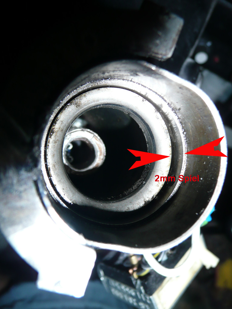

Kugellager für Lenkrohr t2 B gesucht :!:
Ich habe zu viel Spiel - etwa 2 mm - in der Bewegung bzw. der Belastung des Lenkrads nach rechts oder links!

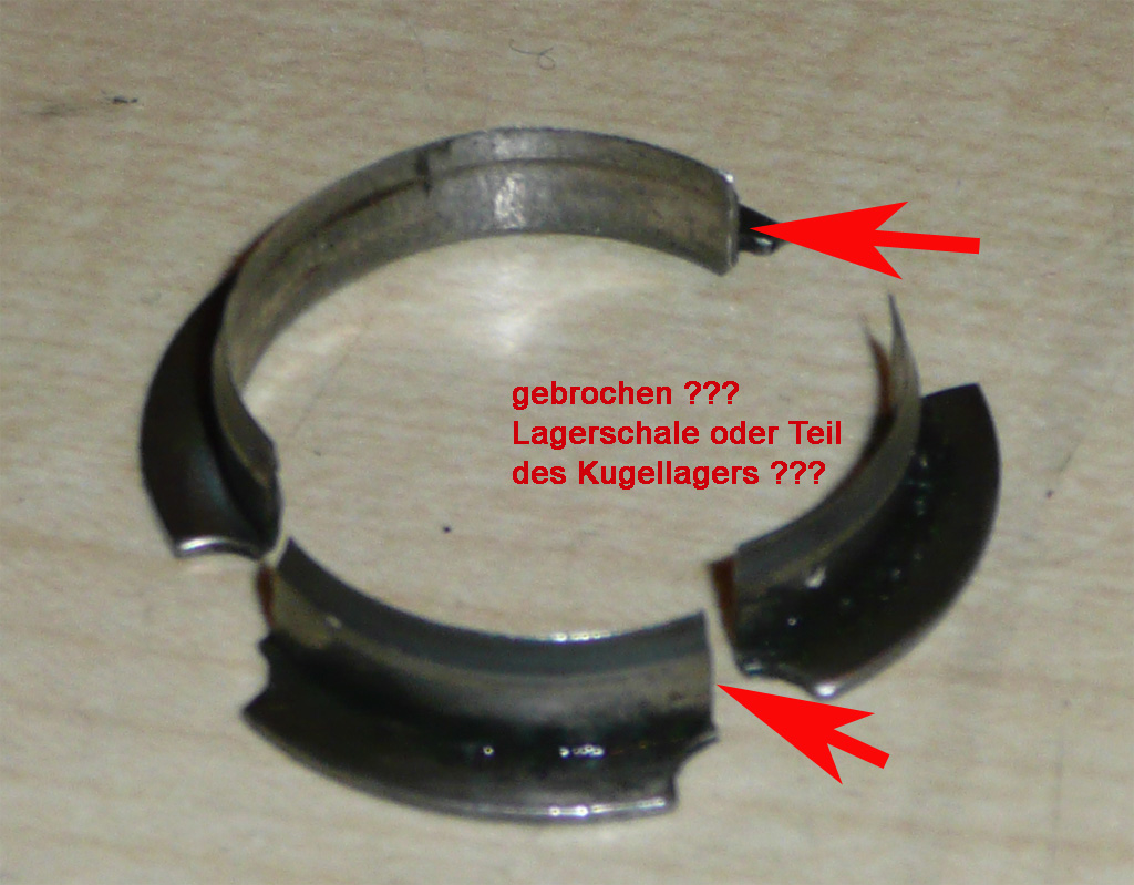

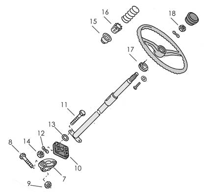

Was passt das wohl zu obigem Bild :?: :?: :?:
Ist es Teil 15 :?:
Bearing, steering col. 2/74-*
[211-415-585/B] [IN STOCK]
£ 19.36 :?: :?: :?:
Einzupressen mit Werkzeug VW 416b

Der Ring in deinem Bild soll das Spiel zwischen Lager und Lenksäule ausgleichen. Der Ring ist gebrochen, normalerweise hat er nur 1 Schlitz. Bis 74 gab es diese Version, danach den komischen korbförmigen Distanzring wie im Teilekatalog illustriert.
