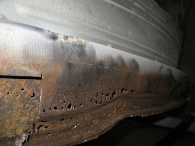

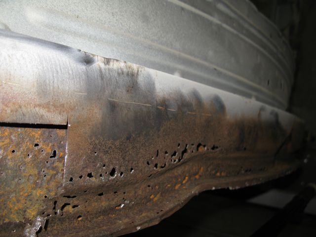

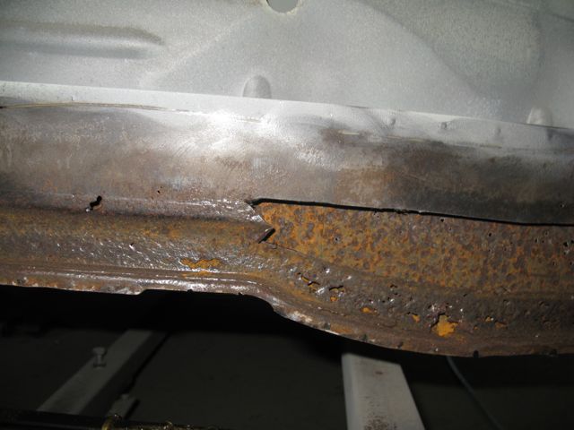

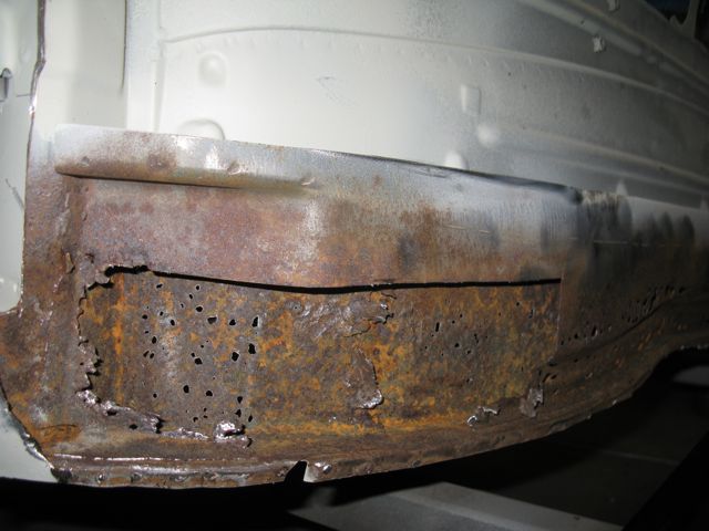

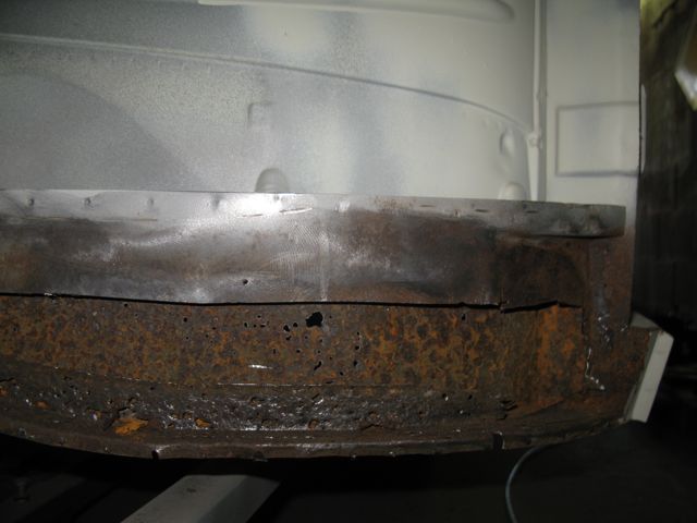

Sooo ich bin bei der Front angekommen.
Die Front ist raus und da hat sich einiges an Rost angesammelt :-)
hat jemand ein paar Tips wie ich am besten den Rost entfernt bekommen??
Ich habe noch nicht alles raus was durchlöchert ist aber dass kommt noch.
Nur komme ich auch dann nicht so gut an alle Ecken drann. Wie kann ich da vorgehen??
oder das ganze Teil raustrennen und das Reproblech einsetzen?? Kennt jemand die Qualität??

Qualität von dem Reproblech ist absoluter Schrott mehr kann man dazu nicht sagen.
Ich hab mal ein Testhalber bestellt und war nur unzfrieden.
Du brauchst dann auserdem noch das Deckblech für oben drauf.
Hab noch einen NOS Träger daliegen und Deckblech auch aber leider nicht zum Repro Preis.

Hast du ein paar Tips zum Rost entfernen?? Mit einem Drahtzopf komme ich da nicht rann....
und die ganze Karre wieder zum Sandstrahlen geht leider auch nicht...

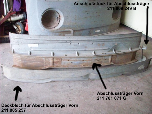

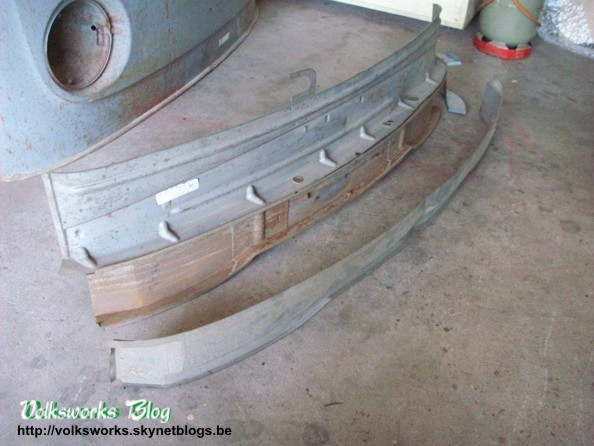

Also ich schau mal das ich heut Abend Bilder mache damit du (ihr) mal sehen könnt wie der genaue Aufbau der Front ist besteht eigentlich aus glaub 3 oder 4 Blechen.
Andy
www.karosserie-staller.de
FW177
Beiträge: 3383
Registriert: 03.01.2008 18:54
Re: Rost hinter der Front entfernen
Beitrag von FW177 »
David hat geschrieben:Hast du ein paar Tips zum Rost entfernen?? Mit einem Drahtzopf komme ich da nicht rann....
Lidl hat grad ne sandstrahlpistole für 13€ mit versch. Düsen im Angebot. Grade für solch kleinigkeiten machst ja nix verkehrt mit den 13€! Also zuschlagen.
Hardtop-Westy
Beiträge: 2475
Registriert: 27.01.2008 20:41
IG T2 Mitgliedsnummer: 999
Beitrag von Hardtop-Westy »
Also ehrlich gesagt bin ich der Meinung das da mit strahlen nichts mehr gemacht ist.
Ich hab nun mal die Bilder gemacht damit du siehst wie das aufgebaut ist.
Im Prinzip sind es unten 3 Bleche aber mit der Frontmaske.
Dann auf den Blechen ist noch das andere Abschlussblech.
Und Links und Rechts vom Abschlussträger gibt es dann noch die Anschlussstücke für die A-Säule

Für was braucht man denn eigentlcih das Deckblech für den Abschlussträger?
Kann mir das iwie grad net vorstellen!
Und wenn ich mal an der Front bin, brauch ich bestimmt eh nen persönlichen Tipp vom Andy :lol:
68er US-Westy
66er T1
78er Doka im Aufbau
79er Karmann Safari im Aufbau
72er Fridolin im Aufbau
Hardtop-Westy
Beiträge: 2475
Knautschzone :unbekannt:
Ne echt keine Ahnung kann man bestimmt auch weglassen aber ich denke das hat schon sein Sinn.
