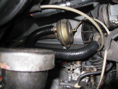

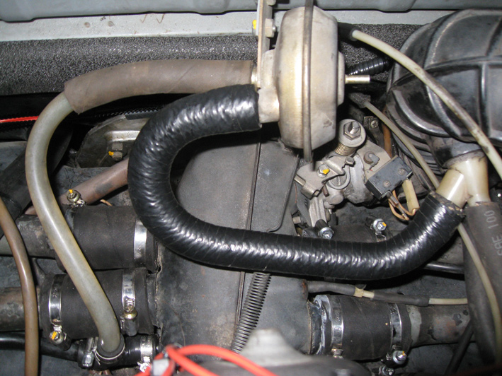

Eigenartige Dose
In meinem Motorraum ist eine Dose verbaut, die der Werkstatt Kopfschmerzen bereitet (siehe Foto). Wenn diese Dose angeschlossen ist, dann ist die Leerlaufdrehzahl extrem hoch 1500-2000 U/min. Klemmt man sie ab, läuft der Motor "normal". Die Feineinstellung des Motors erfolgt heute erst. Die Werkstatt hat mir Ihre Theorie so erklärt: Vermutlich eine Unterdruckdose, die Falschluft hinter die Drosselklappe gibt.Naja, was weiss denn ich? -Nix, in dem Fall. Ich wusste nicht einmal, dass es Flaschluft gibt. Wir haben jetzt erstmal den rechten dünnen Schlauch entfernt, der auf diesen länglichen Nippel drauf gehört. Naja, läuft gut so, aber ich bin immer skeptisch, wenn etwas überbleibt, was vorher verbaut war.
Frage 2: Habt Ihr dafür eine Erklärung?

Das Teil im Motorraum erinnere ich von meinem Einspritzer-Motor auch. Vergasermotoren haben das nicht. Ich habe Dir eben mal 10MB gemailt, vielleicht ist da etwas dabei. Wenn ich das richtig erinnere gab es da irgendwie nen Druckfühler oder so, der den Unterschied zwischen Unterdruck und "normalem" Druck zu messen hatte - vielleicht ist das das Teil. Würde erklären, weshalb die Karre nicht läuft, wenn Du den freien Stutzen an das Unterdrucksystem (mit) ranhängst. Vielleicht gin von dort nur ´n kleiner Schlauch zum Luftfilter, damit sich der Sutzen nicht zusetzt.
Sonst pn´e mal Gringo an, der hat doch auch nen Ami-Motor. Weiß nur gerade nicht, ob mit Einspritzer. Alternative: Wenn Du in Oldenburg die Landstraße nach DEL fährst (Rosier und Wandscher vorbei): Da ist irgendwo auf der linken Seite, lange nach Wandscher Richtung DEL ne Werkstatt, die nen 914er stehen hat - vielleicht läßt der Dich mal schauen.

Ja, die komische Dose ist erstmal noch abgeklemmt. Der Wagen war hier zur Feineinstellung und der Mitarbeiter, der für Motorenabstimmung etc. zuständig ist hat mir auch eine Menge dazu gesagt. Ich habe aber fast nix verstanden. Er hat nur besonders hervorgehoben, dass er den Motor auf 5° vor OT einstellen musste, damit der obere Wert passte. Klang so als sei das eher untypisch, aber der obere Wert scheint wohl wichtiger zu sein. Was weiss denn ich, der Motor läuft und ich bin zufrieden.
