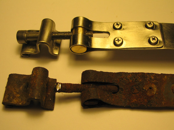

So sehen die fertigen Teile aus. Du brauchst (alles aus Edelstahl):
1. Band
Blech 0,8 x 20 x ca. 2300 mm(für hinten, für vorn kürzer), in einer Metallwerkstatt von der Tafel abschneiden lassen (0,5 dick würde wahrscheinlich auch gehen).
2. Blechbügel
Blech 2 x 18 x ca. 50 mm, ebenfalls in Werkstatt als Streifen abschneiden lassen. Mit einer guten Biegemaschiene könnte man aus einem Stück Blech gleich mehrere Teile in Form biegen lassen, doch ich hab’s von Hand machen müssen.
3. Querbolzen
Rundstahl Durchmesser 8 x 20 mm. Ich hab allerdings Messing genommen, da konnte ich das Gewinde leicher schneiden. Gibt’s in vielen Baumärkten als Stange.
4. Inbusschrauben M5 x 40, gab’s ebenfalls im Baumarkt (und im Schraubenhandel billiger).
5. Nieten für die Schlaufen
Edelstahlnieten habe ich nicht auftreiben können, deshalb musste ich Edelstahl-Blechschrauben zu Nieten umfunktionieren (aus Baumarkt).
Der ganze Spaß hat für vorn und hinten gut 20 Euro gekostet. Und einige Stunden Arbeit.
Doch der übelste Akt war, den mit beinhartem Schlamm verbackenen Rest des Bandes aus dem Gummiprofil herauszuprokeln. Das hat mich fast zwei Tage hemmungslosen Fluchens gekostet
. Und ich verstehe nicht, wie dieses vergammelte Zeug die Gummileiste überhaupt gehalten hat.
Ein neuer Gummi wäre sinniger gewesen. Aber vielleicht muss man es wie Hornbach sehen (großer deutscher Baumarktdichter): Das Vergammelte, das Gesammelte, mach es zu Deinem Projekt!
In diesem Sinne
PS: Kannst Du mir sagen, wie lang das Gummiprofil der vorderen Stoßstange ist (ohne die Endstücke)? Ich komme zur Zeit an meines nicht ran.
Danke

Hallo Wolfgang,
vielen Dank für die ausführliche Beschreibung. Sieht super aus!
Sind evtl. die Schraubenköpfe nicht zu hoch? Passt das in das Gummiprofil? Könnte man dann ja auch noch runterschleifen.
Meine Gummmileisten hängen noch an den Stoßstangen. Somit eigendlich kein Problem. Wie es darunter aussieht
Nur... meine Stoßstangen muß ich lackieren oder pulvern lassen > ROST
Vorne sind die Schrauben festgegammelt
Daher meine Frage an Dich. Wenn ich damit anfange, befürchte ich, das die Schrauben abreißen oder die Lasche vom Spannband platzt. Daher wollte ich vorbereitet sein.

Hallo Björn,
Danke und schöne Grüße
Ist kein Problem, der Hohlraum im Gummi ist groß genug. Die Nieten-(Schrauben-)köpfe sollten beim Einbau nach außen zeigen, sonst drücken sie sich unter Spannung in den Gummi.B.C. hat geschrieben:Sind evtl. die Schraubenköpfe nicht zu hoch?
Genau das ist bei mir passiert. Habe die Stoßstangen renoviert und beim Abbauen hat's das Spannband zerlegt. Aber vielleicht sehen Deine Bänder ja nicht wie ein Grabungsfund aus der Steinzeit aus. Vorne waren sie bei mir nämlich auch noch in Ordnung.B.C. hat geschrieben:Daher meine Frage an Dich. Wenn ich damit anfange, befürchte ich, das die Schrauben abreißen oder die Lasche vom Spannband platzt.
