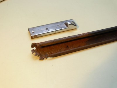

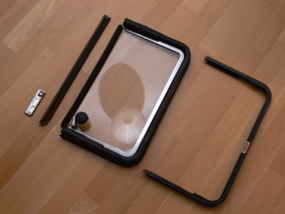

jetzt hab ich das ausgebaute im zerlegten Zustand vor mir liegen und überlege wie ich es wieder fit bekommen:
Was man herbekommt ist die Dichtung, der Einbaurahmen (das U-Teil) und sogar das Fenster (sauteuer!) selber!

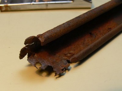

Das Problem ist folgendes: Der Mittelsteg ist unten durch und das ist wohl das einzige Teil was man nicht mehr
herbekommt, bekommt man das wieder ergänzt? Dann könnte ich das Chromteil wieder draufpacken ...

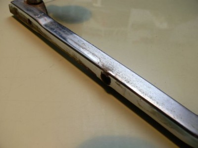

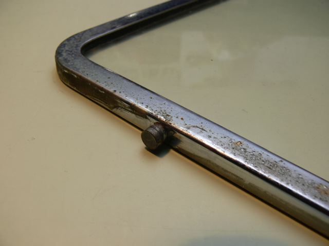

Der 2. Akt ist der abgefaulte Knubbel am Fensterrahmen, oben noch da:
unten nicht mehr:
Wie würdet ihr es anstellen?

Hier nochmal komplett die einzelnen Teile:

Also der Steg sieht übel aus.
Nachfertigen stelle ich mir, ohne passendes Werkzeug (Maschine), nicht vor.
Ich hab selbst einige Tage damit verbracht diese Mittelstege zu schweissen.
Bei meinen Fenstern waren die Falzen aber noch OK. Lediglich der Boden der
Schiene war durch und daher mit flachem Blech zu ersetzen.
Ob das alles so funktioniert wie ich mir das vorgestellt habe (dicht ist) kann
ich noch nicht sagen weil ich die reparierten Fenster noch nicht eingebaut habe.
Die Bleche für die Vorreiber links und rechts sind einer Aufräumaktion meiner
BBAZ zum Opfer gefallen.
Wer da noch welche hat, bitte melden .

Der fehlende Pin vom Chromrahmen ist doch kein Problem. Solange du den noch (oder einen anderen) hast. Den schweisst du einfach von innen wieder dran!

burger hat geschrieben:Der fehlende Pin vom Chromrahmen ist doch kein Problem. Solange du den noch (oder einen anderen) hast. Den schweisst du einfach von innen wieder dran!
Genau, wenn man ihn noch hat ;-) Denke aber auch dass das der kleinste Stressfaktor ist, kann mir vom Schlosser
so nen "Pöppel" dranbasteln lassen ... aber dafür muss die scheibe raus :shock: !

Das ist aber auch kein Problem schön einölen und mit Gummihammer an die Enden des Rahmens klopfen dann kommt der meist schon.
Wenn du das alles vorsichtig machst kannst du sogar das Gummi wieder verwenden.
