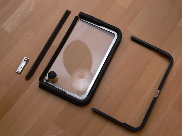

Am Wochenende hab ich ja eines der 3 Ausstellfenster ausgebaut und durch ein gutes gebrauchtes ersetzt,
jetzt hab ich das ausgebaute im zerlegten Zustand vor mir liegen und überlege wie ich es wieder fit bekommen:
Was man herbekommt ist die Dichtung, der Einbaurahmen (das U-Teil) und sogar das Fenster (sauteuer!) selber!
Das Problem ist folgendes: Der Mittelsteg ist unten durch und das ist wohl das einzige Teil was man nicht mehr
herbekommt, bekommt man das wieder ergänzt? Dann könnte ich das Chromteil wieder draufpacken ...

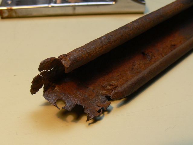

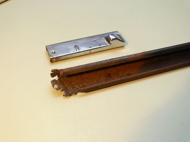

Der 2. Akt ist der abgefaulte Knubbel am Fensterrahmen, oben noch da:
unten nicht mehr:
Wie würdet ihr es anstellen?
@ hardtopwesty: könntest du den Steg so nachbasteln? :gut: Denke aber hierbei ist die Schwierigkeit der geringe
Abstand der einzelnen Falzungen ... ?!
Hier nochmal komplett die einzelnen Teile:
So schonmal vielen Dank für eure Tipps!

Also der Steg sieht übel aus.
Nachfertigen stelle ich mir, ohne passendes Werkzeug (Maschine), nicht vor.
Ich hab selbst einige Tage damit verbracht diese Mittelstege zu schweissen.
Bei meinen Fenstern waren die Falzen aber noch OK. Lediglich der Boden der
Schiene war durch und daher mit flachem Blech zu ersetzen.

Der fehlende Pin vom Chromrahmen ist doch kein Problem. Solange du den noch (oder einen anderen) hast. Den schweisst du einfach von innen wieder dran!

burger hat geschrieben:Der fehlende Pin vom Chromrahmen ist doch kein Problem. Solange du den noch (oder einen anderen) hast. Den schweisst du einfach von innen wieder dran!
Genau, wenn man ihn noch hat ;-) Denke aber auch dass das der kleinste Stressfaktor ist, kann mir vom Schlosser
so nen "Pöppel" dranbasteln lassen ... aber dafür muss die scheibe raus :shock: !

Das ist aber auch kein Problem schön einölen und mit Gummihammer an die Enden des Rahmens klopfen dann kommt der meist schon.
Wenn du das alles vorsichtig machst kannst du sogar das Gummi wieder verwenden.
