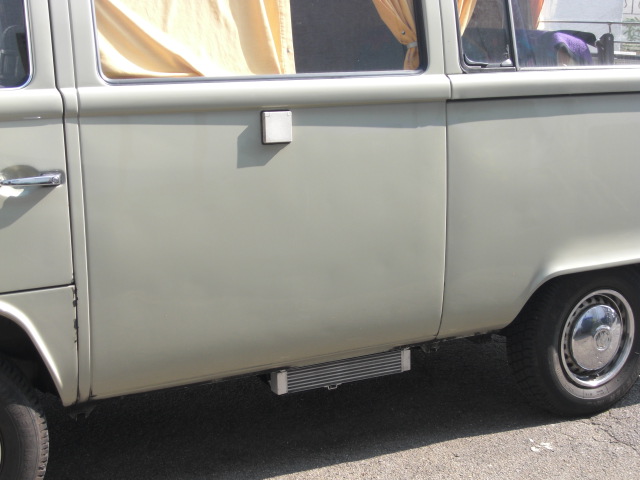

Unser Ölkühler hängt mittig an der Hinterachse. Es ist ein Kühler von einem 608er Mercedes Kastenwagen.
Er hängt frei im Fahrtwind, dass er etwas tiefer als der Rest des Busses hängt:
>Leider hat sich der heute nach einer Bodenwelle verabschiedet,
>und ne kleine Umweltkatastrophe ausgelöst. :wall:
macht bei Bodenwellen nichts, da er fast direkt bei den Rädern sitzt und mit den Rädern hochgeht.

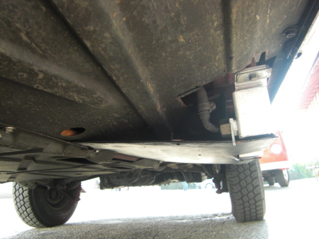

Da hab ich den versteckt. Hängt höher als die Längsträger und ist somit vor allen Bodenwellen geschützt. Der Böschungswinkel wird auch nicht verringert. Das Blech darunter ist ein Luftleitblech welches den Fahrtwind durch die Lamellen nach aussen drückt.

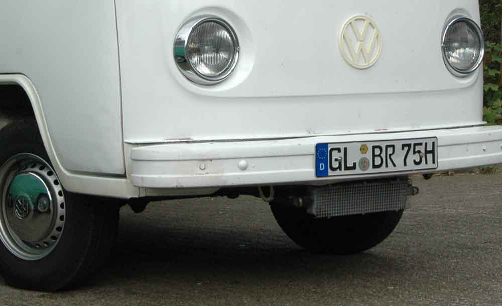

Da sitzt meiner:
An der Stelle kriegt er zwar schön viel Luft, sieht aber bescheuert aus und hängt leider auch viel zu nah am Abschlepphaken ( wie wir im Urlaub merken mussten :confused: ) daher montiert die Werkstatt auch grad eine flachere Variante weiter hinten. Man darf gespannt sein :?
