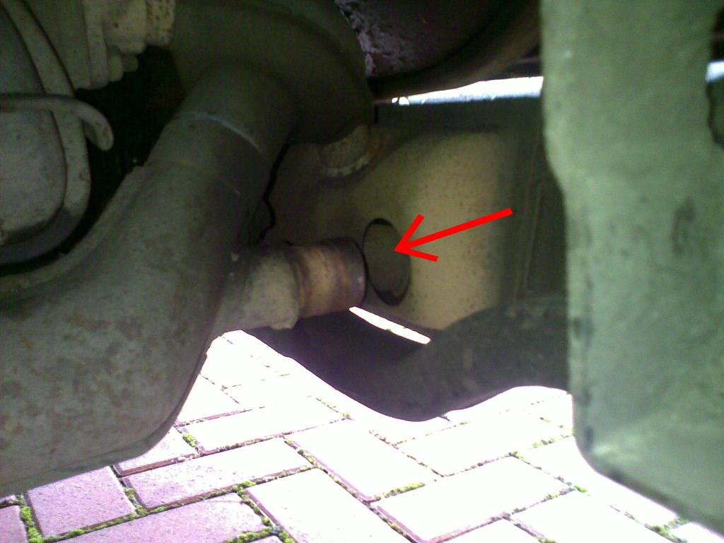

Ich hätte da mal eben nen kleines aber akutes Problem.
Mir ist vorhin das kleine Rohr am Endtopf flöten gegangen, das mit dem der Wärmetauscher verbunden ist. :flop: :flop: :flop:
Dummerweise war es zu dunkel, um zu sehen, wo das verschweißt war. Ist das nur auf der äußeren Hülle angeschweißt oder irgendwo im inneren? Kann man das irgendwie Knödeln? Sollte ca 600km Autobahn halten. :?: :?: :?:

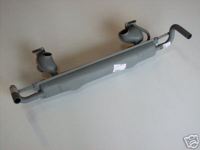

Also wenn die Eingangstülle direkt am Topf weggeröstet ist, besteht kaum die Chance eine einigermassen haltbare Rep durchzuführen.
Blech am Topf wird eh schon dünn genug sein, also ist mit schweissen da nix...
Sorry, aber da hilft meines Erachtens nur ein neuer Endtopf.
Versuchs doch mal da. Der sitzt in Berlin:
http://www.peter-ebeling.de/
Was er online da hat ist die Zvilversion vom Kübel. Da hast Du dann 2 Endrohre :D

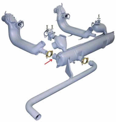

Hab mich gerade mal im schönsten Hagel mit nem Endoskop bei gemacht und mir den Spaß mal genauer angeschaut. Diese lustige Tülle lag witzigerweise im Topf und das dadurch entstandene Loch ist ein sauberes kreisrundes Loch mit ordentlichem Material. Hab gerade mal mit'm Schwitzer meines Vertrauens gesprochen. Der nickte nur kurz und macht das in seiner Pause fertig.

Alles wieder schnieke. Er brabbelt wieder wie ein kleines Kind. :jump: :jump: :jump:
Mit schweißen hat geklappt. Nu is das Wochenende gerettet.
Obwohl ich eigentlich keinen Bock hab, bei dem Wetter noch zu fahren. Aber ich muß zu ner Hochzeit und den DJ und sein Gerümpel mitnehmen. Da reicht mein "normales Auto" nicht wirklich aus. :cry:
Anbei noch ein Bild im kaputten Zustand. Wie gesagt, das fehlende Teil lag im Auspuff.
