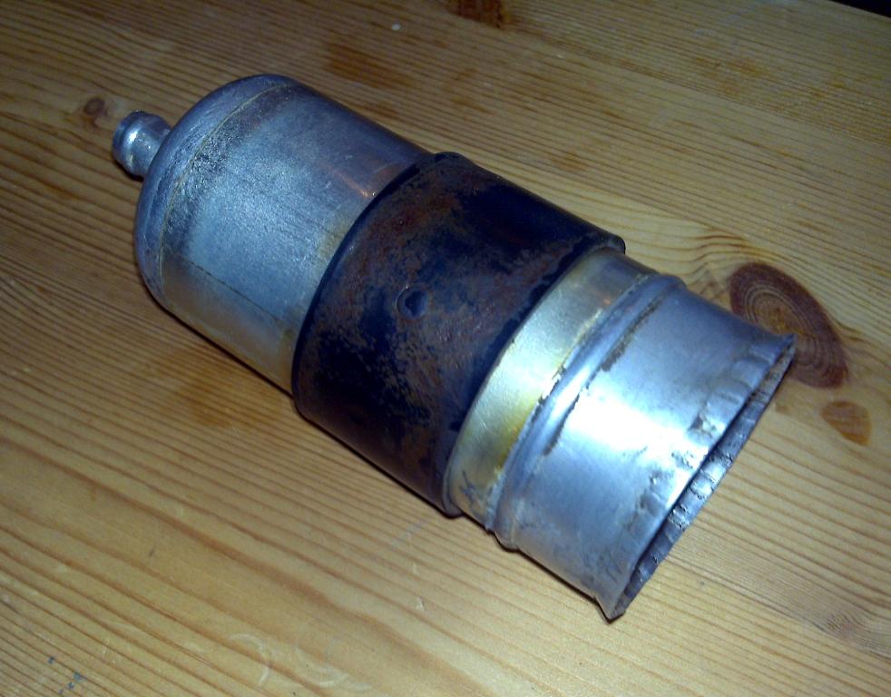

hallo gemeinde
ich brauch jetzt mal hilfe von den bastlern hier!!
ich hab da eine benzinpumpe leigen. die war komplett verklebt und steckte fest.
ich hab sie zerlegt und geputzt, nun dreht sie wieder.
sehr gut dacht ich, bau uch sie wieder zusammen!

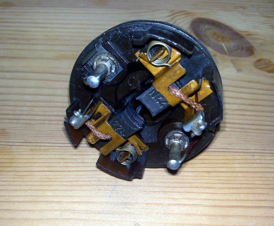

denkste - ich hab keine idee, wie ich das mit den kohlebürsten machen soll!!
die bürsten gehören auseinander gedrückt, damit ich den deckel auf in die pumpe bringe und die bürsten am kommutator anliegen.
hat von euch jemand eine idee wie ich das anstelle??
die billigste neue kostet im nachbau 60euro und original ca 220euro....
also möcht ich wenns geht schon noch die alte weiter benutzen!

Die Kohlen mit einem Faden nach aussen binden, den Faden ziehst du dann nach erfolgter Montage heraus?
Klebestreifen?
Mit Draht durch die Lagerbuchse des Deckels nach aussen drücken?
Kohlen nach aussen drücken, fixieren, ein paar Tropfen Wasser drauf und im Tiefkühlfach festfrieren, nach erfolgreicher Montage einfach loseisen lassen?
Kann man die Pumpe noch weiter demontieren, dass du Rotor und Deckel zuerst zusammenstecken kannst und dann den Rest montieren?

hab ich probiert. in die nut kommt noch ein o-ring. wenn ich dann alles zusammenstecken wollte, ist der faden vorher gerissen (durch die reibung zw o ring, faden und außenhülle) oder lässt sich ned ganz rausziehen (er reißt vorher ab..)Roman hat geschrieben:Die Kohlen mit einem Faden nach aussen binden, den Faden ziehst du dann nach erfolgter Montage heraus?
hält nicht, hab den deckel mit diesel gewaschen... und wie sollte ich dann den klebestreifen dann auch wieder rausbekommen?Klebestreifen?
die achse des rotors ist in die außenhülle/buchse eingepresst. rotor geht zwar raus, aber ich kann ihn draußen nicht mit dem deckel zusammenbauen. der rotor word mit einen "federring" auf der welle fixiert. das letzte teil ist also der deckel...Kann man die Pumpe noch weiter demontieren, dass du Rotor und Deckel zuerst zusammenstecken kannst und dann den Rest montieren?

Ich nehme zum festbinden der Kohle immer eine einzelne Litze aus einem Kupferkabel, die ist stabiler als ein Faden.
