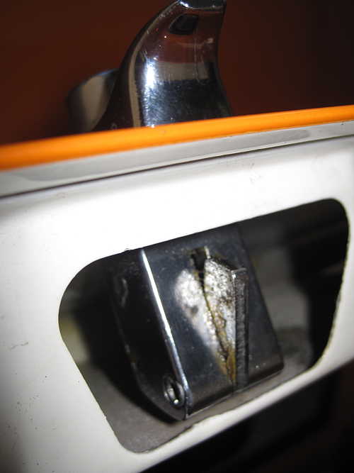

die Madenschraube im Schiebetürgriff ist beim a Modell und Zwischenmodell vorhanden.
Sie habe ich nach längerem Suchen (da sah aber auch nix nach Made oder Schraube aus)doch gefunden,
war aber komplett verrostet und zuerst nicht zu erkennen.
Unterschiede in den Hecklappengriffen sind: andere Lage der Befestigungsschraube, da das Schloss insgesamt größer ist.
Außerdem kürzerer Betatigungshebel innen, so dass man zwar schön drücken kann, der Mitnehmer aber die Verriegelung nicht öffnet.
Grüße Peter *120

also es gibt einen Zapfen, der sich beim Drehen des Schlüssels raus und reinbewegt. Zwischen diesem Zapfen und dem Griff gibt es die besagte Madenschraube. Leider kann ich gerade kein Foto machen, da meine Halle zu weit weg ist. Nachmessen geht ers in ein paar Tagen.
Das eigentliche Schloss ist so 5-6 cm lang, also zwischen 4 und 6cm vom Schlüsselloch nach innen. Da solltest du genau suchen. Es liegt senkrecht zum Schlosshebel, d.h. wenn du den gesamten Griff auf den Tisch legst, ist es von oben gesehen mittig auf dem Gehäuse.Nimm auch einen winzigen Schraubendreher/eine Nadel zu Hilfe, ich musste die Schraube auch erst durch Kratzen erkennbar machen. In der Regel musst du die dann auch ausbohren znd ersetzen.
