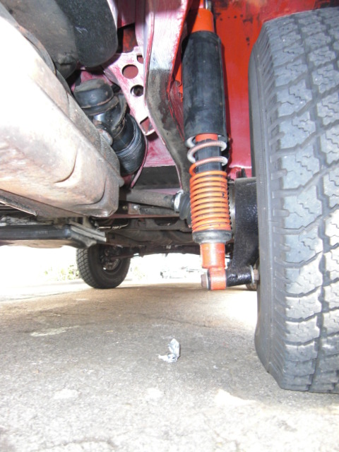

Das sind die von Koni. Meineserachtens das beste was es für den T2 gab. Die Vorspannung der Dämpfer alleine hebt den Bulli ca. 2cm an. Sie sind stramm im Fahren aber nicht zu hart wie die Monroe Van Magnum (die sind übrigens auch nicht übel).
Man kann den Bulli ordentlich vollpacken ohne das er X-Beine bekommt und für den Anhänger-Betrieb auch von Vorteil. Kein aufschaukeln. Auf jeden Fall nichts für tiefergelegte Bullis.
Ich habe meine damals vor ca. 12 Jahren bei einem Bullitreffen für 200DM das Stück bekommen, war damals schon günstig dafür. Ob jemand die noch zu verkaufen hat weiß ich nicht.
Die gleichen gab es auch für vorne (die such ich schon Ewig) nur sind die noch seltener.

Ich habe die roten Koni-Stoßdämpfer verbaut und bin super zufrieden. Kann ich Dir auch sehr empfehlen. Unter folgendem Link haben wir uns mal mit dem Thema näherer auseinandergesetzt. http://forum.bulli.org/viewtopic.php?f= ... rot#p46052
