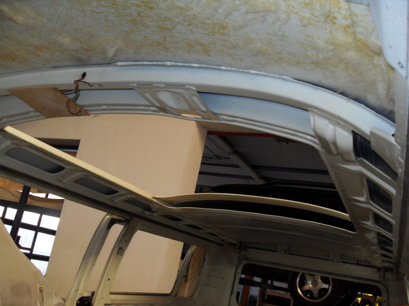

möchte evtl. meinem 72er ein vorne angeschlagenes Klappdach spendieren.
Die Frage ist jetzt nur ob ich auch die Dachhaut ähnlich wie beim hinten angeschlagenen Klappdach kpl.umbauen muss :dagegen: oder braucht man den org.Dachausschnitt nicht :dafür:
Wäre auch noch mal interessant zu wissen wie groß überhaupt der Dachausschnitt ist..... :unbekannt:

Der Dachausschnitt ist so groß wie das originale Schiebedach zwischen B- und C-Säule und bei den originalen Westfalia wurden auch stets Rohkarossen mit Schiebedachausschnitt dafür verwendet. Wenn du das Dach nachrüstest, kannst du einfach mit der Stichsäge einen entsprechend großen Ausschnitt in dein vorhandenes Dach schnippeln. Den verstärkst du mit einem anschablonierten Holzrahmen, den du von oben auf die Dachhaut aufsetzt und von unten durch's Blech verschraubst. Das war die damals übliche Methode - und ich glaub bei Knappmann habe ich auch schonmal eine entsprechende Freigabe von VW dafür gesehen.
Ist also eigentlich ein minimalinvasiver Eingriff, wenn auch optisch gravierend.
Ein kleines Hubdach zwischen B- und C-Säule entstellt das Äußere m. E. weniger als dieses kantige Ding und bietet kaum weniger Nutzwert, denn schlafen kann ein Erwachsener in dem vorne angeschlagenen Dach ohnehin nicht. Der einzige Zusatznutzen dieses Daches besteht also darin, daß du den Platz über dem Fahrerhaus im Stand als Stauraum nutzen kannst. Dafür mußt du dich allerdings mit dem Westfalia-Gepäckträger arrangieren, der nicht wirklich was taugt. Ein kleines Hubdach böte dir hingegen die Möglichkeit, weiterhin einen anständigen Gepäckträger dahinter zu montieren.

in nackich habe ich von einem T2a/b mit dem Dach grad ein Bild zur Hand...

Ich hab das vorn angeschlagene Dach letztes Jahr an meinem T2a nachgerüstet, ist eigentlich kein Problem. Das Schwierigste ist es, die Klapp-Stützen so zu kürzen, daß die Geometrie erhalten bleibt. Beim Original stehen die nicht auf der Dachhaut auf, sondern in der Rinne um den Schiebedachausschnitt. Das kann man so nicht ohne weiteres 1:1 umsetzen. Wenn ich mich recht erinnere, hat mein Dachausschnitt die Maße B: 90 x L: 110cm.
Basteln muß man auch am Verschluß vom Dach, das kann man auch nicht einfach übernehmen.
1972 gab es auch Westys, die als Basis nicht den Schiebadachausschnitt hatten, sondern nen einfachen Ausschnitt im Dach, der links und rechts in Längsrichtung mit eingeschweißten Streben verstärkt war.
