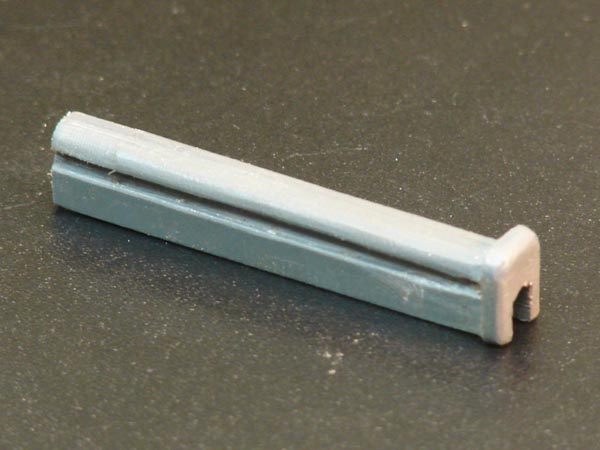

die originalen habe ich auch nicht (mehr) zur Hand, aber hier ein Foto vom Nachbau. Außenmaße ca. 10 x 8 x 40 mm. Die sind allerdings noch aus untauglichem PVC. Die Originale bestehen vermutlich aus Polyamid/Nylon. Habe mir gestern Teflon und Polyacetal bestellt und werde es damit noch mal versuchen.
Bei Bedarf hätte ich auch die Maße der Teile.
Kunststoff. Die beiden oben genannten sind da schon eher geeignet.
An die Festigkeit des Materials werden ja keine hohen Ansprüche gestellt. Sie müssen nur verschleißfest sein und sich im Fensterrahmen gut verklemmen, was bei PVC auch nicht richtig funktioniert hat. Die Dinger sind immer wieder rausgerutscht, weil zu unelastisch.
Mal sehen, wie sich die anderen Kunststoffe benehmen.
Es ist immer wieder erstaunlich, wie lange man sich mit so popeligen Dingern wie den Schiebefenstergleitern beschäftigen kann...
Das mit der Härte ist so ein Problem. Die Dinger gleiten auf blankem Aluminium und da ist hart nicht unbedingt gut. Bei PVC setzen sich kleine Alu-Flitter ins Material und dann gleitet Alu auf Alu, was eine lausige Kombination ist, weil Alu ganz miese Notlaufeigenschaften hat (wenn kein Schmiermittel vorhanden ist). Und die Gleitbahn zu fetten, ist vermutlich Käse. Besser wäre hier ein zäher und "gleitfreudiger"flatfour72 hat geschrieben:... welcher der härteste und damit am besten geeignete dafür ist.

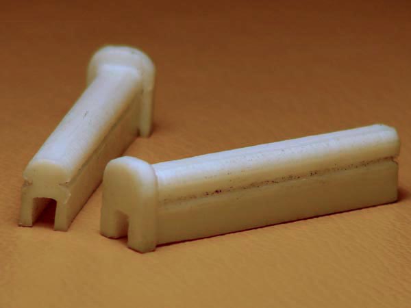

habe vorhin das bestellte Teflon bekommen und mich gleich darüber her gemacht. Es lässt sich ganz gut bearbeiten und ist hoffentlich elastisch genug, um sich in der Führung zu verklemmen (eine Rastung habe ich an meinem Fenster leider nicht gefunden).
Dummerweise kann ich es erst in ein paar Monaten ausprobieren, aber ich denk', dat wird funzen. Flutscht auf jeden Fall besser als das Original.
