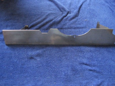

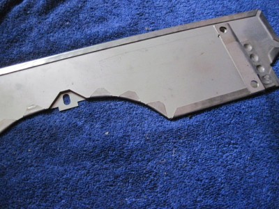

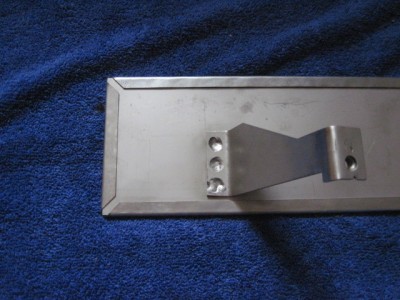

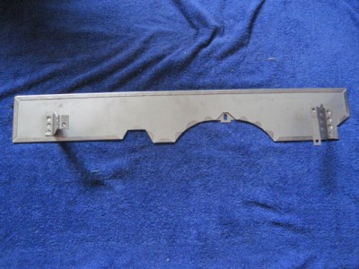

Hallo Bus-Kollegen,
hier nun die Bilder vom fertigen Hitzeschutzblech.
Wie ist denn nun eure Meinung?
Blank oder anschwärzen?
Gruß aus Leverkusen,
Andreas
Beiträge: 6548
Registriert: 10.06.2003 10:18
Re: Nachfertigung Hitzeschutzblech, los gehts!
Beitrag von Harald »
Benschpal hat geschrieben:sieht gut aus!! :gut:
würd ich schwarz machen.
und wenn du mir jetzt noch sagst, wo das hingehört, bin ich glücklich.
... wenn ich das mal für den Typ4 beantworten darf:
Zwischen Motorverblechung und Endschalldämpfer. Die beiden hinteren Bleche der Motorverblechung werden sogar mit dem Teil verschraubt - man sieht auf Andreas´s Teilen ja die aufgeschweißten Muttern.
