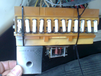

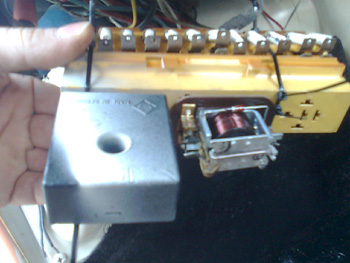

Als absoluter Neuling und Quereinsteiger in die Busbranche hab ich auch direkt Fragen.Kann mir jemand sagen welche relais das auf dem fotos sind.links? Mitte? rechts? Oder kommt rechts garkeins! Mein Kasten ist leider in der Mitte gebrochen deshalb suche ich jetzt einen :mrgreen:
Vielleicht weiß ja jemand weiter.aso....ist ein 69er westfalia t2a
besten dank im voraus

Das linke ist das Blinkrelais, daneben ist das Fernlichtrelais, hier fehlt das Gehäuse. Du hast `ne realativ seltene Ausführung, die auch nicht besonders funktionssicher ist. Ich empfehle Dir, auf das teil vom Nachfolgemodell 8/70-7/72 umzusteigen. Wird genauso befestigt, sieht genauso aus hat aber schon moderne Würfelrelais´, die nicht verschleißen oder unter Wackelkontakten leiden...
Hätte wohl beide Sicherungsleisten da.

Danke für die Infos.Noch eine Frage! Hat das nachfolgemodell von dem Du da schreibst die gleiche teilenr.(411937505A) Nur anstatt dem A ein B? Dann hab ich den nämlich hier.War nur verunsichert weil da die relais von den Fotos nicht passen :roll:
Aber wenn die wirklich so alt sind dann versteh ich warum :D Hab ne beheizbaren heckscheibe.....ist das vielleicht das ominöse 3te relais das auf den fotos fehlt? Ohhh gott wie ich die elektrik hasse :twisted:

Ja, da hast Du die Richtige. Es passen die Leisten mit den Buchstaben B und E. Das dritte Relais ist in meiner Erinnerung entweder heizbare Heckscheibe oder optionale Nebellampen.

Dann dürfte es die Heckscheibe sein....die hat er nämlich beheizt!
