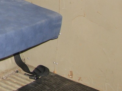

Hallo Leute,
nachdem ich heute die Innenverkleidungen hinten ausgebaut hatte, kam ich zu dem Entschluss, diese komplett neu zu machen.
Weil: Kratzer, Löcher, Spuren von Feuchtigkeit an den Rückseiten etc.
So sieht es (noch) an einigen Stellen aus...
Bei Busok gibt es hierfür Ersatz in Form von MDF- Platten.
Hat jemand Erfahrungen damit gemacht (Haltbarkeit, Passgenauigkeit etc.)?
Welches Material nehmt ihr für die Innenverkleidung? :?:

Die MDF-Platten würde ich auch nehmen, oder HDF, das ist der Stoff aus dem Schrankrückwände sind, hab ich für den Dachhimmel genommen. Je nach Preisgestaltung von Olaf stellt sich die Frage: selber schnippeln, oder fertige kaufen.
Für meinen Bus hab ich, wie bei Westfalias üblich Sperrholz genommen und mit DC-Fix bezogen. Aber wenns wieder grau werden soll...

Das was du meinst ist nicht mdf, sondern 3,2mm Hartfaser. :verweis:
Ist nicht teuer, giebts in bei fast jedem Baumarkt in Weiß, Grau, Beige, Holzdekor wie Buche, Eiche, Ahorn, usw. Kannst du dir gleich auf die richtige Größe zuschneiden lassen und dann nur daheim die Rundungen mit der Stichsäge zusägen und die Löcher bohren...
Ist meiner Meinung nach die beste und günstigste Lösung, wenn du die Originalpappen noch hast und nur auflegen und mit dem Bleistift rumfahren musst :dafür:
Wegen Feuchtigkeit kannst du die Rückseite eingfach mit nem Lack den du noch daheim hast Walzen, dann ist das Supi :gut:
