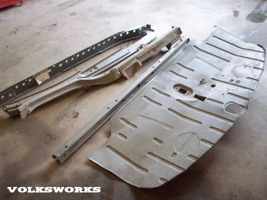

- gibt es eigentlich für T2a auch ein KPL. Bodenblech /Fahrerhaus ??? Habe bisher nur Rep.-Bleche für Links/Rechts gefunden
was ich irgendtwie nicht so dolle finde ....wenn schon denn schon :mrgreen:

Also für den T2a gibt es vielleicht noch eine Handvoll Bodenbleche in Nos und dann nicht unter 300 € das Blech.

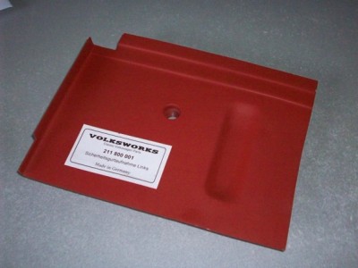

Wegen der Gurtaufnahmen.Die Bleche an sich (Sicken) und die Lage der Mutter ist aber die gleiche,oder??
Wenn dem nicht so ist würe ich gerne bei dir passende ordern. :thumb:
Habe ein "paar" Blechteile hier aus dem Froum gekauft und auf den Gurtaufnahmen steht T2b ab bj.72 ?!
gruß Heiko

Kannst du mal da ein Bild schicken??
Hier aus dem Forum ???
Andy
www.karosserie-staller.de

Hardtop-Westy
Beiträge: 2473
Registriert: 27.01.2008 20:41
IG T2 Mitgliedsnummer: 999
Re: Blechspezies gefragt !
Beitrag von Hardtop-Westy »
Okay hm dazu sag ich nichts :unbekannt:Gefällt mir nicht so ganz
Hier mal meine

Toni43
Beiträge: 1375
Registriert: 13.06.2009 15:01
IG T2 Mitgliedsnummer: 547
Beitrag von Toni43 »
Hallo!
Ich habe diese Woche das Blech für die Gurtaufnahme vom Hardtop-Westy bekommen und finde es sieht richtig gut aus! :respekt:
Kann mir noch jemand sagen ob ich das auch Autogen einschweißen kann?
Mfg Toni

koyote007
Beiträge: 393
Registriert: 25.04.2007 12:47
IG T2 Mitgliedsnummer: 203
Beitrag von koyote007 »
ich glaube ich werde die gekauften Gurtaufnahmen nicht verbauen sondern werde welche bei Hardtop-Westy ordern.
:gut: Beim optischen Vergleich machen meine Gurtaufnahmen eine nicht soo gute Figur :flop:
gruß Heiko
