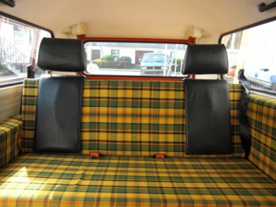

helsinki1978
Re: Kopfstützen an die Westfalia-Klappbank?
Hallo Sören,
bei mir sieht das so aus:
Ich habe einen Einbausatz vom Guenzl verwendet, dabei habe ich "Kanäle" für die Kopfstützen mit einem 30cm langen Bohrer senkrecht in die Lehne gebohrt. In die Kanäle wurden jeweils zwei Schlitze waagrecht gesägt, dann die Kopfstützenaufnahmen von hinten auf die Lehne aufgeschraubt.
Somit tragen sie weder aussen noch innen auf.
Dann konnten die Plastikhülsen für die Kopfstützenaufnahmen von oben eingesteckt werden. Diese haben jeweils kleine Verriegelungshebel wie im T3 California, Ich denke es waren die original dafür vorgesehenen Einbausätze.
Auf die schnelle hab ich die bei Günzl nicht mehr entdecken können, aber bei Reimo gibts was ähnliches:
http://www.reimo.com/de/58054-kopfstuet ... variobank/
Westystoffe für die Kopfstützen zu bekommen ist ja heute kein Problem mehr.
Viel Erfolg !!!

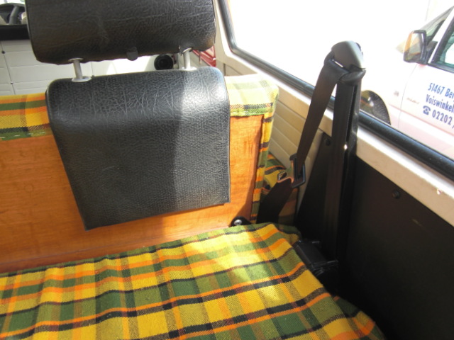

BulliUli
- Beiträge: 2052
- IG T2 Mitgliedsnummer: 90
Bei mir sieht das in Kombination mit den Frahm-3Punktgurten so aus.
Die Aufsteckkopfstützen habe ich vom Sperrmüll und sind äußerst praktisch.
helsinki1978
hier noch kurz eine Nachlieferung der Rückbank Bilder von hinten: Die Komplette Lehne ist eine Replika, das unbeschädigte Original liegt im Regal. Leider kann ich den Schonbezug nur ganz abnehmen, wenn die Lehne ausgebaut ist, aber ich glaube man sieht auch so alles.
Guten Rutsch Euch allen !
Grüße, Hans
Grüße, Hans
