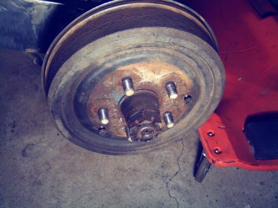

ich hab Probleme mit den Bremstrommeln an meinem T2b (Bj. 74):
wie bekomm ich die Teile runter?
Bremsbacken hab ich zurückgestellt, die 2 kleinen 6-Kant Schrauben gelöst, um die Radbolzen rum
mit Rostlöser eingesprüht und leichte Hammerschläge an die Trommenl, aber es tut sich nix, die
Teile bleiben fest drauf!
Lt. Reparaturleitfaden muß ich die 46mm Kronenmutter doch nicht lösen, oder doch!?!
Es wär toll wenn ihr mir den richtigen Tipp geben könntet.

war bei mir genau so. Ich habe die Bremstrommel so lange mit dem Hammer bearbeitet, bis das Ding locker war. Dann konnte ich es mit einigem Gefummel nach außen wegnehmen.

Nein,die Kronenmutter mußt Du nicht lösen!!
Wenn die Backen zurückgestellt sind und sich die Trommel trotzdem nicht löst,hilft tatsächlich nur "Gefummel".Im schimmsten Fall ziehst Du die Beläge mit ab.Die müssen dann zwar wieder montiert werden,aber es gibt schlimmeres.

Hallo, es wäre zu unterscheiden ob sie nur an den Backen hängt, sich also bewegen läßt und wackelt oder absolut noch festsitzt - auf der Narbe!Da helfen dann mehr Kilo (Hammer)und Caramba :D

Danke für eure Infos!
Also die Kronenmutter kann draufbleiben, schonmal gut, weil so nen großen Schlüssel hab ich nicht.
Dann sind die Trommeln auf dem Radbolzenflansch festgerostet, weil mit wackeln ist da nix.
Die Handbremse hab ich natürlich gelöst :wink: und die Trommeln lassen sich auch von Hand drehen,
sind also nicht an den Bremsbelägen festgerostet.
Heut Abend versuch ichs mal mit nem grösseren Hammer. :D

Bitte nur von vorne drauf schlagen! Nicht auf die Seite oder von hinten, ansonsten könnte deine Trommel drunter leiden.
Ich habe sie beim Typ3 mit eime Vorschlaghammer gelöst bekommen, d.h das muss schon ein ordentlicher Hammer sein und dann nicht zu zaghaft. Irgendwann macht es..plopp.. und ab waren die Dinger.

Aus Sicht wenn du der Radnabe gegenüber stehst vorne, also das was hinter der Kronenmutter kommt, oder aus Fahrtrichtung, das was nach der Wagenheberaufnahme kommt? Ich würde aus dem Bauch raus, als Laie rund um die Radschrauben, auf die dem Fahrzeug abgewandte Seite der Bremstrommel kloppen...

wie schon beschrieben, die grosse Mutter muss definitiv nicht los.
Man kann die Bremstrommel mit einem Hammer zwecks loesen
bearbeiten, aber bitte mit etwas Vorsicht, ich habe bei mir eine
Bremstrommel krumm geschlagen.

Ich hab meine im Sommer gemacht. War wohl der erste, der da mal nachgeschaut hat. Nachdem ich die Backen zurück gestellt habe gingen sie ohne weiteres Gehämmer ab. Auf beiden Seiten.
Hatte noch genietete Beläge drin. Die waren zwar im Eimer, aber die Backen hab ich mir aufgehoben. Wer weiß, wann man wieder selber nieten muß.
Die olle Riesenmutter braucht man nicht anfassen. Es sei denn, du willst gleich moch nach dem Lager schauen.
