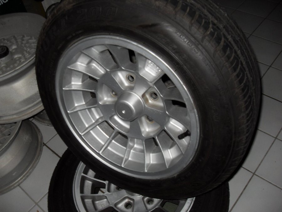

den Ausdruck Kleeblattfelgen hatte ich für die Busfelgen noch nie gehört.
Mit Kleeblattfelgen sind in der Regel doch die alten Ronal Alus aus den 70ern
gemeint ...
HeinzT2a

ja, der Wechsel scheint wirklich zum Modelljahr 73 gewesen zu sein, mein T2a/b hat noch die runden Löcher, mein T2a Bj. 71 sowieso, dann hatte ich noch einen T2b aus 3.73, der hatte schon die anderen "Kleeblattfelgen".
Zu meinem Bild,
sollte nur zur Info sein.... kanntest du die alten Ronals (wurden gerne für Opel Commodore A und Diplomat oder Bitter CD verwendet), gab es sogar auch für Käfer in 4x130 und für Benz und evtl. Bus in 5x112.
Gruß HeinzT2a

klar, die Felgen kenn ich, mir war da mal was zugelaufen:
Forumsmäßig ist bei mir grad etwas die Luft raus, mir war die Stimmung einfach zu schlecht, um hier meine Zeit zu verbringen, werde aber in Zukunft versuchen mich wieder mehr zu beteiligen...
neue Projekte? Wie mans nimmt, der T2 Innenausbau kommt nächste Woche nochmal raus und wird dann verbessert und am T3 ist auch immer was zu tun ( nur der Motorumbau schnurrt seit über 20.000km problemlos
