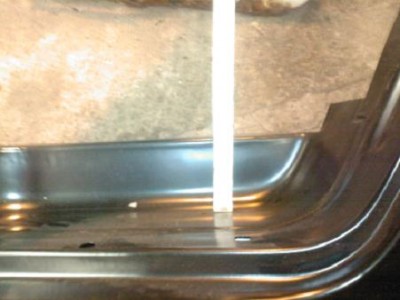

Habe bei meinem 78er t2 vor paar Tagen das originale Kniestück abgemacht!Alles kein ding!
Wollte heute das neue (org.Brasil) ansetzen und stelle fest das es nicht passt.
Hab Die beiden mal verglichen und musste feststellen das die Trittstufe bei dem neuen fast 2cm höher ist!
Somit passt die ganze Rundung vom Radhaus und der Übergang zur B-Säule nicht!
Von den Spaltmaßen reden wir nicht!
Kann mir da jemand dazu was sagen!Muß ich das neue wirklich so stark verändern?Bißchen is ok aber so viel?Is ein Original!
Hat jemand Erfahrung damit?
Gruß Jan :hilfe:

Hallo Jan,
ja das musst du ändern anderst kommst du nicht vorbei.Das Problem ist schon seit langem bekannt aber es gibt im Moment keine andere Lösung.
Und die Brazil variante ist besser als irgendein schlechtes Klokkerholm Repro Blech.

oh je, das kniestueckproblem... mir wurde " bus ok " empfohlen. ist auch irgendwo im forum.
aber die abgesengte trittstufe wird wohl, wenn erst alle busse ihre kniestuecke ausgetauscht haben, standart.
viel erfolg, sei vorsichtig beim anbraten, das es wirklich pari ist mit der b-saeule.

Warum die alten Pressen kaufen ???Das sind doch Orig.Vw Pressen die aus Brazil nur wurden die nach einigen Jahren eben angepasst.
Bus-ok hat entweder auch nur die Kniestücke mit der falschen Trittstufe oder eben Klokkerholm.
