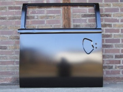

hallo zusammen,
hat jemand eine solche (s.unten) schiebetür schon einmal eingebaut? wie ist die passgenautigkeit. der preis für eine gebrauchte ich ja in ähnlichen sphären... von daher interessant.
schuifdeur T2b panorama
VW.nr. 221 843 106 G
origineel VW
prijs € 279
origineel VW
prijs € 279
BulliUli
- Beiträge: 2052
- IG T2 Mitgliedsnummer: 90
Re: Qualität Brasil Schiebetür
ich bin mal an eine gebrauchte Brasilienschiebetüre drangekommen, fast kein Rost, für 20 Euro. Was mir daran auffiel, war das die untere Wölbung nicht mit der Karosserie konform ist (steht etwas vor) und das der Scheibenrahmen zu klein ist, die Scheibe ging nur mit totaler Gewalt rein und das Scheibengummi ging dabei kaputt. Ich war froh das die Türe nur 20 Euro gekostet hat, sonst wäre sie jetzt im Hochofen gelandet.

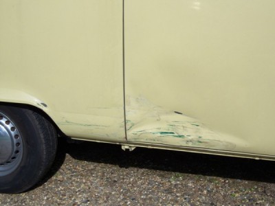

Also ich hab wirklich so eine brazil Tür in meinem Westy drin da ich keine Lust auf etwas rostiges,geschweistes oder gespachteltes hatte und es T2b Türen in einem Top Zustand fast nicht gibt hab ich mir die beim GEMA gekauft und bin "eigentlich" außer das hinten die Kante wegsteht und man das wirklich richten muss passte alles.
Danke Sebastian für die Aufnahme
www.karosserie-staller.de
- Beiträge: 6548
RESPEKT!Hardtop-Westy hat geschrieben:... man das wirklich richten muss
Hast Du aber schön gerichtet. Spachtelst Du das noch bei oder bleibt das so?
Hardtop-Westy
- Beiträge: 2475
- IG T2 Mitgliedsnummer: 999
Hehe nein nein so soah die erste Tür nach dem Unfall aus.
