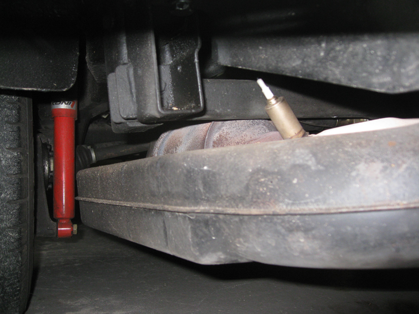

Moin zusammen, ich habe/hatte auch den GE-Motor verbaut (BJ 79 aus Californien) und ich habe einen Kat mit Lamdasonde. Ob geregelt oder ungeregelt vermag ich nicht zu sagen
@Schapan: hast Du evtl. Details zum Steuergerät vielleicht Typ und/oder Teilenummer oder so?

René hat geschrieben:Moin zusammen, ich habe/hatte auch den GE-Motor verbaut (BJ 79 aus Californien) und ich habe einen Kat mit Lamdasonde. Ob geregelt oder ungeregelt vermag ich nicht zu sagen![]()
René
Hallo Rene, mach doch mal ein Bildchen von deiner Lambdasonde. Wäre interessant zu wissen wo die sitzt

Moin Klaus, jetzt blamierst Du mich aber komplett. Ich würde ja ein Bild machen, aber Asche auf mein Haupt, ich weiß selbst nicht wo die sitzt. Sie ist aber da und musste auch am Anfang erneuert werden, die Frage ist nur wo! :unbekannt:

Rene ist doch kein Problem, man kann ja nicht alles wissen, also die sollte entweder direkt im Kat eingeschraubt sein oder kurz vorher in einem Verbindungsrohr.René hat geschrieben:Moin Klaus, jetzt blamierst Du mich aber komplett. Ich würde ja ein Bild machen, aber Asche auf mein Haupt, ich weiß selbst nicht wo die sitzt. Sie ist aber da und musste auch am Anfang erneuert werden, die Frage ist nur wo! :unbekannt:

Ist es das Ding auf dem Bild?

Yup, widdawasgelernt!
(der bisher auch der Ansicht war, daß der CV-Motor (das ist die Kaugummi kauende Variante vom CU) der erste und einzige luftgekühlte 2l-Motor mit G-Kat im Bus gewesen sei. Den soll's angeblich (Hörensagen) außer in den USA auch gelegentlich in der Schweiz gegeben haben. Gesehen habe ich ihn allerdings noch nie, aber schon einige schweizer T3a mit dem ganz normalen CU.)
