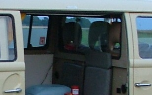

Mich piept es an, daß ich immer außen rum muß, wenn ich im Wohnzimmer sitze und etwas aus meinem Führerbunker brauche. Speziell beim campen.
Nu spiel ich mit dem Gedanken, die obere Trennwand mit dem Schiebefenster bei meinem wenigstens tempoträr für solche Fahrten rauszunehmen und hinterher wieder einzusetzen.
Nu mein Problem. Ich hab keine Ahnung, wie das Ding festgemacht ist und ob ich es ohne Schäden oder Probleme raus und wieder rein bekomme.
Ist die Wand eingeschweißt oder geschraubt?
Wär schon schön. wenn es so einfach ginge, wie ich es mir vorstelle. Aber ich glaub da nicht so wirklich dran.

stell doch mal Bildchen ein von der Wand :dafür:

Ist zwar für den T3, deutet aber darauf hin, dass die Wand verschweißt ist. Für einen Durchgang wirst du die komplett rausnehmen müssen.
Einen temporärern Durchgang praxistauglich zu konstruieren stell ich mir ziemlich knifflig vor. Sollte ja schon so stabil sein, daß du bei einem Aufprall nicht von deiner Luke geköpft wirst. Gibt es Bilder?

Hm. Klingt in dem Link ja nicht so berauschend. Schade.
Es geht mir nur um den oberen Teil der Trennwand. Da wo das Schiebefenster drin ist.

Sieht so aus als ob das Schiebefenster sich auf der rechten Seite öffnet, wo die beiden Nackenstützen sind. Kannst das Fenster nicht einfach umdrehen, um somit wenigstens durch die Lücke zwischen den Stützen greifen zu können. Oder geht das Schiebefenster erst gar nicht bis zur Hälfte auf? Eigentlich schon, oder?

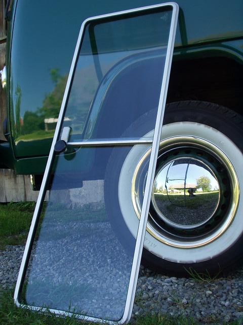

Oder eben gleich das Fenster draußen lassen, dann ist es jederzeit ohne allzu großen Aufwand rückrüstbar :dafür:

Das Fenster lässt sich in beide Richtungen schieben. Aber nie bis in die Mitte. Somit sind mir immer Kopfstützen im Weg.
Würde ich es rausnehmen und die mittlere Kopfstütze ebenfalls, ginge es schon irgendwie.
Bei deinem Vorschlag eröffnet sich mir die nächste Frage. Wenn ich das Fenster mit Rahmen rausnehme, wie sieht dann die Trennwand aus?
Ist da nen Spalt zwischen den Blechen? Will mich ja nu nich verletzen. Und verschwinden soll dazwischen auch nix.

Also ich hatte mal ein Innenraum-Schiebefenster, das zwar nur auf einer Seite zu öffnen war, aber dann wenigstens bis (knapp) zur Mitte, wäre evtl. eine Möglichkeit. Das hatte die gleichen Außenmaße wie die Außen-Schiebefenster, passt das?
Wie die Trennwand unter dem Scheibengummi aussieht, kann ich dir so spontan leider nicht sagen (habe nur ne halbhohe), aber ich gehe mal aus, dass es gleich wie bei den Außenfenstern ist, also ein punktverschweißtes Doppelblech, relativ verletzungsungefährlich.

Werd das Teil bei Gelegenheit mal ausbauen. Das Fenster an sich dürfte ja nur mit ein paar Schrauben montiert sein.
Hab allerdings nen anderen Rahmen drin als bei deinem Fenster. Sieht zumindest so aus.
