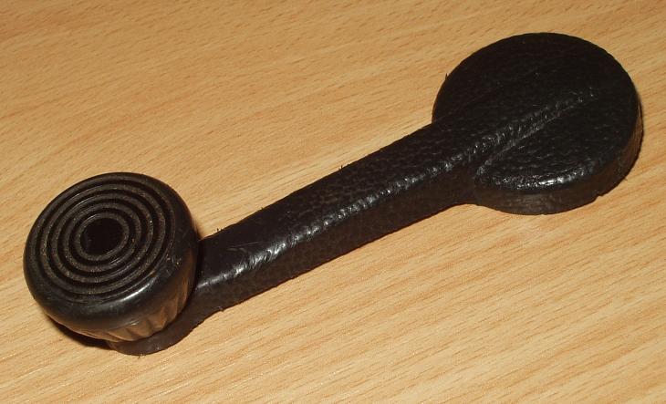

Hast du so eine wie auf dem Bild? Wenn ja, musst du die gesamte Kunststoffabdeckung am Drehpunkt abhebeln. Darunter ist dann eine einfache Kreuzschraube.

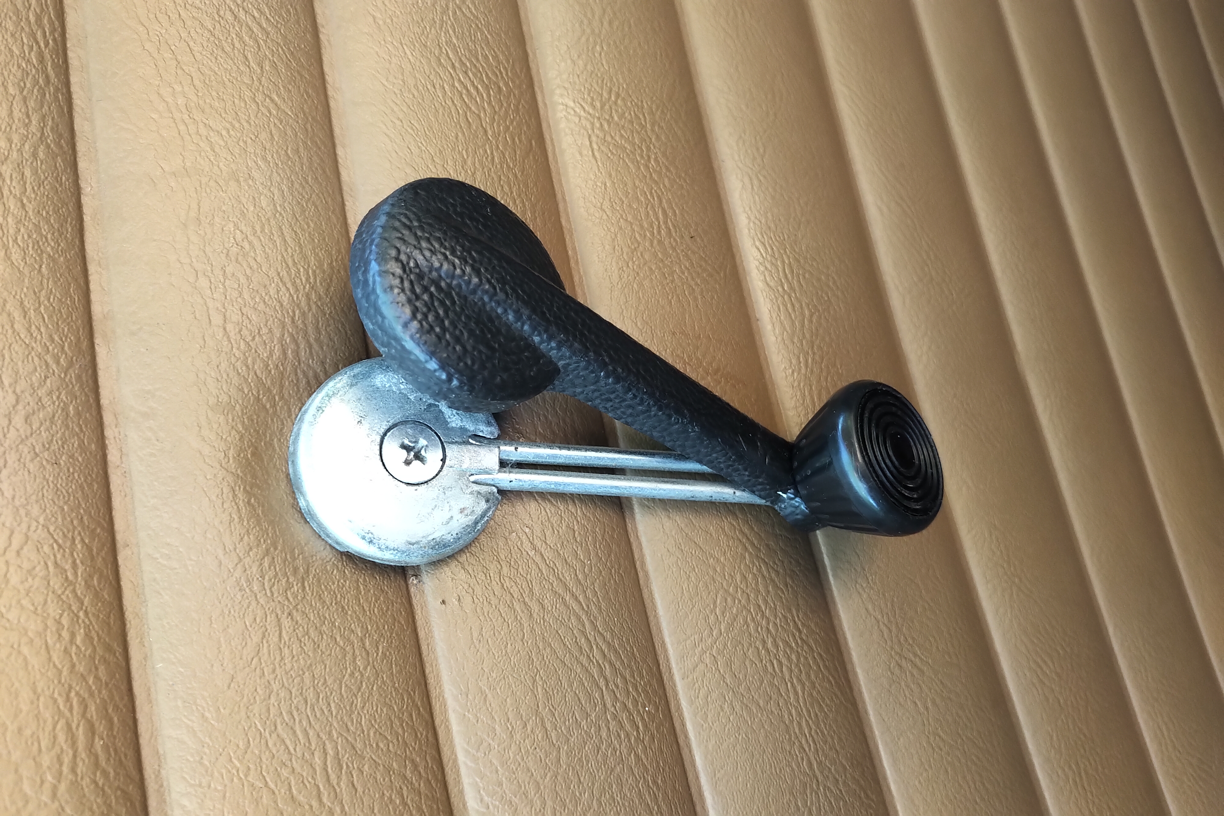

Robin hat geschrieben: 26.01.2010 22:33 Hallo Philipp!
Nachdem ich heute eh dabei war, hier ein Foto das die Situation nochmals verdeutlicht. LG! :)
