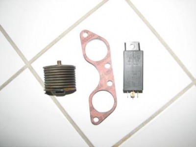

Hallo Leute,
ich habe mal das Teilesortiment durchgeschaut, das ich vom Vorbesitzer des Bullis mitbekommen hatte.
Dank Michaels Homepage konnte ich das Meiste über die VW- Teilenummern klären, aber eben nicht alles.
Kann mir einer von Euch sagen, was das für Teile sind?
Das Dings links sagt mir erstmal gar nichts.
Das Teil in der Mitte ist 9mm dick und ca. 16 cm lang.
Rechts ist ein Zeitrelais von Bosch. Wo könnte das eingebaut gewesen sein?
:hilfe:

Hallo Jörch,
das da ganz links schön aufheben, gibbet nicht mehr. Ist der Thermostat, der unten am Motorblock sitzt. In den wird der Drahtseil-Zug zu den Kühlklappen eingehängt. Das andere Ende dieses Zuges kommt dann oben auf dem Block an das Gestänge.
Das daneben ist vielleicht die Dichtung für einen Vergaserstutzen am Typ4.
Relais: k.A.

das ist der mitte ist ne Pertinaxdichtung um die vergaser von den Köpfen zu thermisch zu trennen, wegens dampfblasenbildung
rechts ist ein relais. welches müßte man anhand der bezeichnung schauen. aber so modern ist es bestimmt nur ein einfaches schaltrelais.. hupe zb...

Schon mal danke für die Antworten! :bier:
Das Relais hat die Nummer 8 697 212 206...

diese Pertinaxteile habe ich auch noch rumliegen. Waren bei einem Vergaserüberholsatz dabei und wurden für den T2 nicht benötigt.
Für das Relais würde ich sagen: 911er > Einspritzanlage > Kaltstarteinrichtung
