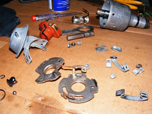

so jetzt habe ich mich gestern an den verteiler gemacht, und siehe da man kann doch alles auseinander nehmen
alles wurde gereinigt und geölt und wieder zusammen gebaut das ergebnis ist das er schon mal viel besser läuft als vorher.
