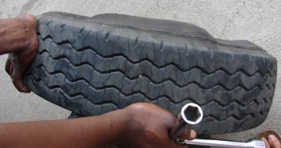

Doch ich bin gerade über so ein Überwachungsgerät gestolpert und plötzlich fiel mir ein, dass ich allein im letzten Urlaub zwei Reifen gehimmelt habe, weil ich nach Plattfüßen zu spät angehalten habe :oops:. Das sah dann so aus:
Zu meiner Entschuldigung: es war nicht auf normalen Straßen. Rumpelnde Räder waren der Normalzustand, da fällt ein Plattfuß hinten nicht sofort auf.
Mit so einer Funk-Reifendrucküberwachung wäre der Exitus möglicherweise zu verhindern gewesen. Und nach zwei Reifen hätte ich den Hunni schon wieder raus.
