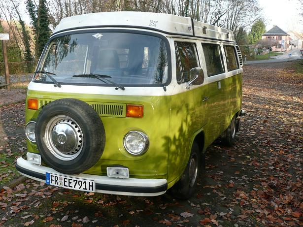

Luftibus
- Beiträge: 209
- Registriert: 12.07.2003 19:49
- IG T2 Mitgliedsnummer: 266
Re: zusatzscheinwerfer
so sehen die Orginalen aus..
ist natürlich Geschmacksache, rund vielleicht mehr vintage - style

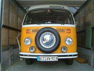

Eifelhengst100
- Beiträge: 303
- Registriert: 25.01.2009 00:25
Hallo, ich finde sie in rund am schönsten. meine sind aus schwarzem Kunststoff
luftgekühlte Grüße
Wolfgang aus der Eifel
