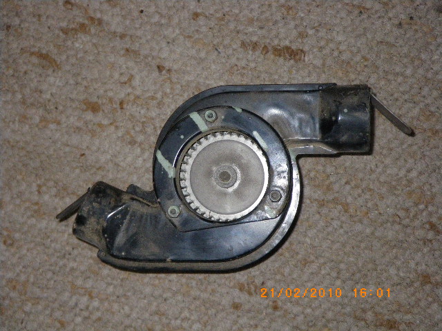

an sowas habe ich auch schon gedacht, da ich noch ein 411er Gebläse rumliegen habe. Wenn es mal dazu kommt wollte ich das Gebläse aber zwischen Lüfterkasten und Wärmetauscher platzieren das heist links und rechts mit einem T-Stück anschliesen, dort sind sie wie auch im 411 keiner Heisluft ausgesetzt, zudem hat das Gebläse zwei Klappen die zufallen wenn es nicht läuft, so das bei, zum Beispiel Autobahnfahrt die normale Heizung genutzt werden kann.
mfg markus
411er Gebläse mit zwei Ausgängen
