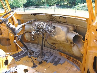

Obacht, Herr Badura! Der Schaltplan ist wohl von einem US-Modell - jedenfalls nix deutsches. Die hinteren Blinkerkabelfarben sind in Deutschland immer identisch mit den vorderen, also schwarz/grün und weiß/schwarz. Schwarz/rot ist BREMSE - immer. Ich habe selbst einen ein ex-US-Zwitter, der hat hier exakt die gleichen Farben wie die deutschen Modelle. Wie zu sehen, habe ich da auch schon ein wenig an der Elektrik gearbeitet...
