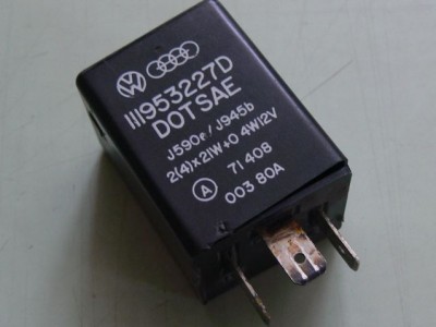

Aber: Möchte endlich den amerikanischen Summer (Tür offen - Schlüssel steckt = nerviges Summen) stilllegen und bin über folgendes Relais gestolpert:
Von ihm aus kommt das Summen, die zughörigen Kabel im Sicherungskasten gehen allerdings in Richtung blinker, d.h. wenn ich
das Relais ausgebaut habe geht Blinker und Anzeige im Amaturenbrett nicht mehr, strange!
Wäre dankbar wenn ihr mir über dieses Relais erzählt: Kann ich es ausbauen und am Sicherungskasten Kabel überbrücken? Kann es evtl. Ursache für das Tacholeuchtenproblem sein?

Ich trau mich mal teilweise ran:
Ohne dieses Relais kann die Blinkanlage nicht funktionieren, da es sich meiner Meinung nach um das Blinkrelais handelt, schau z.B. mal hier:
http://www2.cip1.com/ProductDetails.asp ... -953-227-D
:schlaumeier:
Bei der Batterie von Relaiss (wie ist eigentlich die Mehrzahl :?: ) kann es schon mal vorkommen, dass man das falsche für die Tongebung verantwortlich macht, bist du dir da ganz sicher, das das abgebildete den Ton erzeugt? :shock:

Hab da mal nen Bruder meines Vaters gefragt: der beschreibt das ebenfalls als ein Blink-Warnlichtrelais

Das ist definitiv nur dein Blinkerrelais! (sagt auch die Hella Nummer aus :D )
2(4)x21W + 0...4W
besagt das es max. 4Blinkleuchten(Warnblinklicht) plus nen Seitenblinker bis max. 4W bedienen kann.
Das Relais summt garantiert nicht - es sei denn du misshandelst es ...

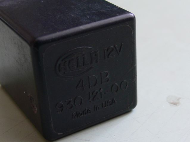

P.S.: ...mach mal nen Foto von den anderen Relais - dann kann man die evtl sagen welches Tongeber spielt... zumindest wenns ne Hella Nummer hat.

Ok, scheint wirklich das Blinkrelais zu sein, aber kann das evtl. einen Summer eingebaut haben oder guckt das
Blinkerrelais auch in der Made in Germany - Version von innen so aus? Werde heut mal das Relais von Chris´Horst einbauen
und gucken wass dann passiert ...
Bin mir eigtl. sicher dass das Relais das Summen verursacht, ist das einzige der 3 angeschlossenen dass mächtig vibriert wenn
das nervtötende Geräusch ertönt ;-)

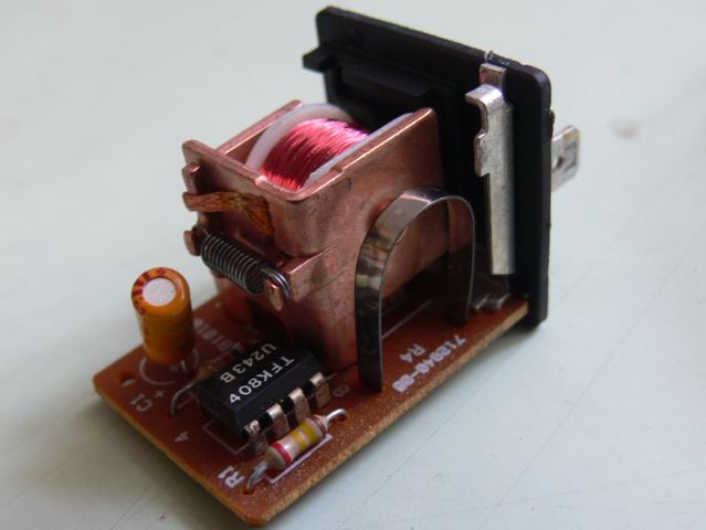

Das liegt am fehlenden Relais und die deutschen sehen genau so aus von innen... ne Spule nen paar wiederstände usw.
Einen Ton kann man den Blinkrelais entlocken wenn man an Klemme31 Plus anlegt und Klemme49 mit Masse in Verbindung bringt... das wäre aber FOLTER fürs Relais und nen Summton wird das auch nicht grade...!!!!
Summer-Relais haben meist zwei bis drei Anschlüsse und zum Teil ne Öffnung in der Seite:
hier ein Beispiel
oder hier
