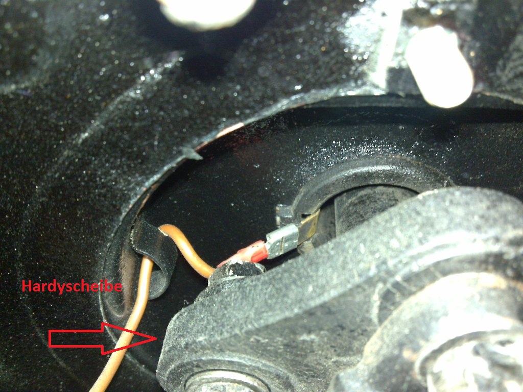

die bilder (zumindest die von mir) sind NICHT vom B!!!!

Was ist eigneltich diese Hardyscheibe, wo find ich die? (vielleicht jemand ein Foto?)

Die Hardyscheibe siehst Du, wenn Du unterm Bus liegst (da, wo das untere Ende der Lenksäule ans Lenkgetriebe angeflanscht ist), ein Foto ist in dem Link, den Du in Deinem ersten Beitrag eingefügt hast.

Gaaaaaanz wichtig: das Massekabel unbedingt durch die Blechlasche fädeln.
Irgendjemand den ich ganz entfernt kenne, hat sich nach erfolgreicher Hupenreparatur beim Ausparken besagtes Kabel mehrfach um die Lenksäule gewickelt... :unbekannt:

Das Problem liegt vielfach in der Verbindung des Steckfähnchens (das Teil, wo der Kabelschuh draufgesteckt wird, vgl. Benschpals Bild) mit dem Lenkmantelrohr.
