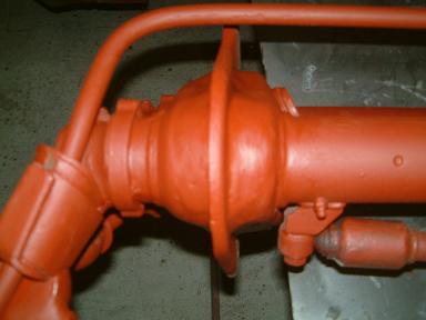

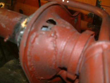

Meine war auf mehreren stellen voller löcher, teilweise haselnussgroß. ich hab alles schön zugeschweißt und keine probleme beim tüv gehabt
luftgekühlte Grüße
Wolfgang aus der Eifel
