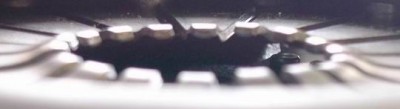

Danke Clemens. Hier nochmal ´n Bild:
Bin mir da wirklich nicht sicher. Bild ist bei eingebauter Druckplatte aufgenommen. "Gerader" zieht sich das nicht.

So richtig appetitlich sieht das wirklich nicht aus. Ich glaub', ich würde sie doch lieber wechseln. :roll:
Alternativ kannst du ja mal versuchen, ob du die Platte wieder richten kannst (das Blechgehäuse, nicht die Feder). Du hast da ja so zwei, drei Möglichkeiten. Die Anlagefläche auf eine ebene Platte legen, mit dem Spion den Istzustand ermitteln - und so weiter.

boggsermodoa hat geschrieben:Ich glaub', ich würde sie doch lieber wechseln.
Zack - Ende.
Eben bestellt. Einfach zuviel Gehampel, falls da doch was nicht funktioniert.
Danke auch dafür, daß Du einfach nur mal Zweifel angemeldet hast - war genau das, was ich brauchte. Wird genug geben, an dem ich später mal rumzweifeln werde. Da wird das, an dem ich noch was ändern kann, sofort erledigt.
