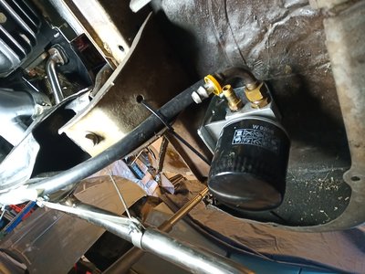

Ich habe mich für das linke "Batterieblech" entschieden.
Befestigung ist ein Winkel aus dem Baumarkt, bei dem das Lochbild genau für den Träger des Ölfilters gepasst hat.

Randy02 hat geschrieben: ↑19.10.2020 12:26 Ich habe mich für das linke "Batterieblech" entschieden.
Ich suche Mal ein Bild wie es fertig von der Seite aus sieht. Derzeit finde ich es nicht.
Luftgekühlte Grüße Magnus
Danke. Ich sehe du hast so einen kleinen Filter.
Dann geht das natürlich.
Hast du mal ne Bezeichnung für mich?
Ich hab das Fram Teil gekauft und das ist ein riesentrümmer......

Clas hat geschrieben: ↑19.10.2020 17:21
Mann W 920/6
kann ich lesen.
diesen habe ich auch.
Gruß, Niko

Klein ist gut 8) im Gegensatz zum Filter am Käfer oder bei andern Motoren ist das ein Riesending.
Der Fram ist halt etwas länger. Der Mann hat auch Bypass etc., sogar etwas weniger Öffnungsdruck und kostet 9€.
