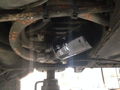

Vor allem weil am meinem T2a einer der Vorbesitzer ein externer Zusatzölkühler/Ölfilter (Ölpumpe ist die oft diskutierte CB Performance Maxi 3) verbaut hat und ich immer wieder mit limitiertem Platz beim Ölfilterwechsel zu kämpfen habe.
Schaut im übrigen so aus: Als ich den Bus übernommen hab, war genau dieser Ölfilter "Mahle OC 47" verbaut, da hab ich halt auch immer wieder diesen bestellt (in der Meinung: Kann nicht falsch sein...).
Aber eben, der Wechsel ist mühsam, weil man die gesamte Adapterbefestigung lösen muss, dann erst kann Ölfilter gewechselt werden, dann Adapterbefestigung wieder dran schrauben.

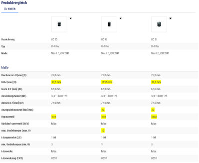

Nun, weil mir Mahle einfach sympatisch ist, hab ich mich da mal auf deren Homepage im Ölfilterdschungel umgesehen... da gäbe es ja schon unzählige in der Höhe niedrigere Varianten (dafür grösser im Durchmesser um in etwas das gleiche Volumen zu halten).
Hier mal ein Vergleich von 3 (aus zig-hunderten): Was mich etwas beschäftigt sind Eigenschaften wie:
- Bypassventil: Braucht es das? Es ist ein Sandwichadapter mit Thermostat verbaut.
- Rücklaufsperrventil: Braucht es das?
- min. resp. max. Umdrehung: Keine Ahnung auf was diese Angaben sich beziehen sollen
Vielleicht hat jemand passende Antworten auf meine Fragen. Wär toll.
Vielen Dank + Grüsse

Ahhh. OC47, der klassische 827er Filter
Ja, da ein Forenmitglied sich mal intensiv auseinandersetzt.
Leider finde ich den Beitrag grade nicht.......
Bypassventil brauchst du falls der Filter mal verstopft, warum auch immer er das tun soll.
Rücklaufsperre, damit das Öl beim Stand nicht zurück in den Block läuft.
